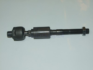

    Nie, mam na mysli jak i piszę DRĄŻEK

    Drążek jest dość mocno dokręcony do listwy. Można to zrobić na samochodzie, ale trzeba mieć czym, czyli najlepiej specjalistyczny klucz do drążków i coś do trzymania listwy zębatej, aby nie uszkodzić zębnika podczas odkręcania i dokręcania drążka. Przy okazji warto wymienić osłonę drążka na nową, więc zaopatrz się w nowe opaski.

    Dzięki kolego, wiedziałem ze sie namecze no ale cóż jak trzeba to trzeba, pozdrawiam.
