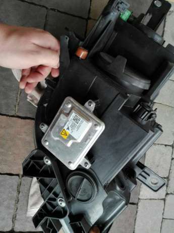

    Tak jak w temacie, od jakiegoś czasu brykam się z problemem parujących reflektorów w mojej Giuliettcie :/
    Po zaparowaniu lamp jak zdejmę gumowe zaślepki z tyłu lamp to para z reflektora znika.
    Podejrzewam niedrożność otworów wentylacyjnych w lampach. Tylko nie wiem gdzie one się znajdują i jak je wyczyścić.
    Miał ktoś z was już taki problem i zna na niego skuteczny patent??

    od dołu lampy masz jakby taki grzybek w kolorze brązowym- musisz go ściągnąć- tam będzie otwór wentylacyjny- czasem w produkcji ten otwór wskutek niedokładnego odlewu jest za mały- powiększ go np szpikulcem i nałóż ponownie ten korek- u mnie w Bravo pomogło zarówno na tylne jak i przednie lampy

    Znalazłem, zrobiłem większy otwór i zobaczymy jak będzie. Dzięki!!

    Chyba pomogło Ale z raz czy dwa mimo wszystko mi przyparowały. Na pewno warto teraz jak tak ładnie słoneczko świeci postawić Julkę twarzą do słońca jednocześnie zdejmując gumowe zaślepki z tyłu reflektorów.
