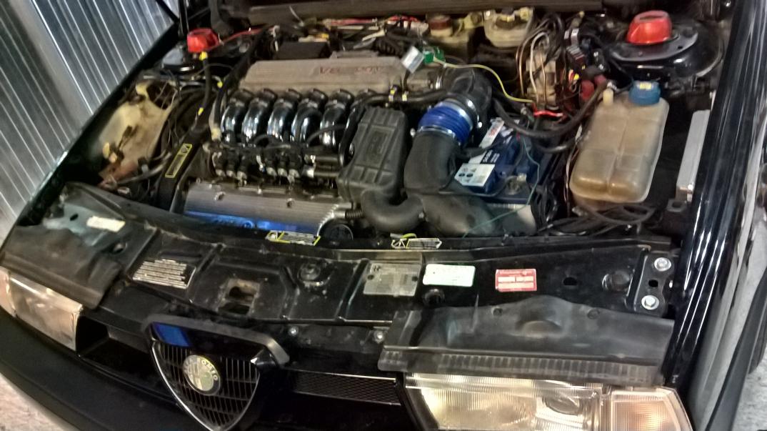

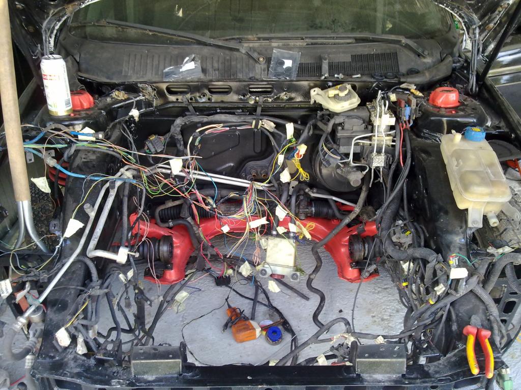

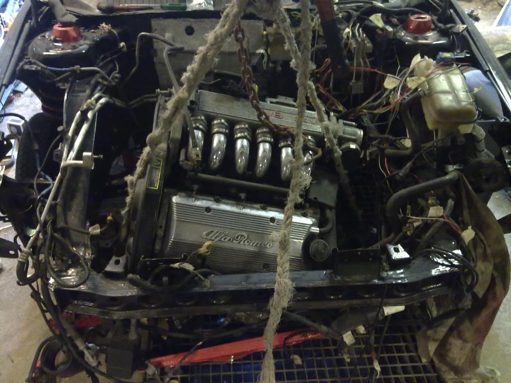

    Ja miałem starego TSa (w AR 155) i wcisnołem v6 24V trzeba było kupić dawce bez prawa rejestracji, największy problem to podtoczenie zewnętrznych przegubów i przekładka instalacji z immobilajzerem....mocowania w tych samych miejscach więc powinno wejść.

    Cóż zdjęć z odbudowy blacharskiej i swapu raczej mało bo nie było na to czasu... tak jak pisałem w innym wątku całość pochłonęła jakieś 3,5 roku i 15 tyś zł (podkreślam iż wszystkie prace robiłem sam bez żadnej pomocy blacharza, lakiernika czy mechanika - tak się w życiu układa że wszystkim sam się zajmuję - ale to zaoszczędzona kasa) jeśli będzie zainteresowanie to porobię wam fotki co i jak i odpowiem na wszelkie nurtujące pytania ale odrazu mówię iż do takich rzeczy najlepiej kupić całego dawcę niż później dokupować za mega duże pieniądze każdą brakującą pierdołę (uwierzcie że 156 ma mocowania wszystkich ważnych elementów w tych samych miejscach co 155, trzeba modyfikować na tokarce tylko przeguby żeby przypasować do zwrotnic z TS). Ogólnie pytajcie a odpowiem na wszystkie pytania mogę podeprzeć zdjęciami co i jak
