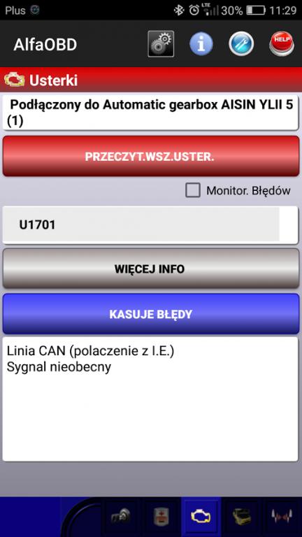

Nazwa:	Screenshot_2017-05-13-11-29-05.jpg

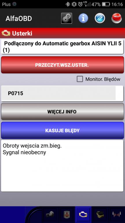

Nazwa:	Screenshot_2017-05-16-16-16-00.jpg

    Bo chwili skrzynia blokuje się na 4 biegu. Pierwszy błąd tylko razy wystąpił drugi się pojawia regularnie w momencie blokowania skrzyni. Alfa 166 2.4 jtd 20v 2004 rok. Ktoś ma jakieś pomysły?

    Sprawdź czy rdza nie idzie czasem...nad centralką jest nagrzewnica...czy nie leci z niej. Często się to zdarza, że nagrzewnica leci i psuje centralki od asb. Kiedyś w thesis miałem ten błąd u1701...później ze dwa inne aż musiałem centralkę od asb wymienić na drugą. W thesis z kolei umieszczona jest pod nogami pasażera :/
    Skrzynia blokuje się bo wrzuca tryb awaryjny...u mnie się to działo raz na tydzień pożniej raz dziennie później już cały czas było....
