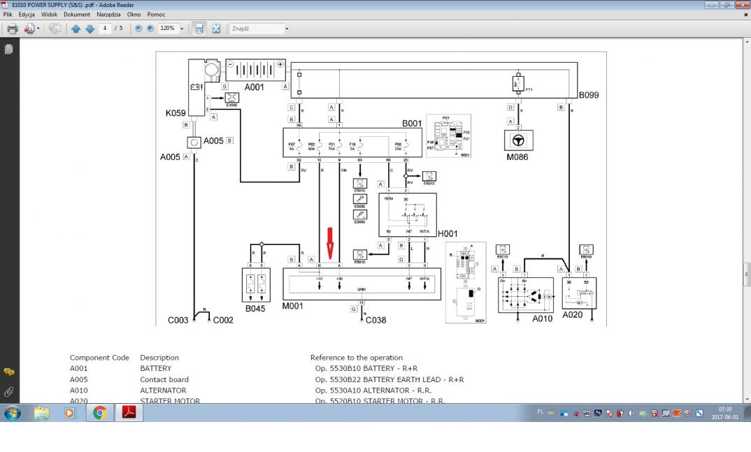

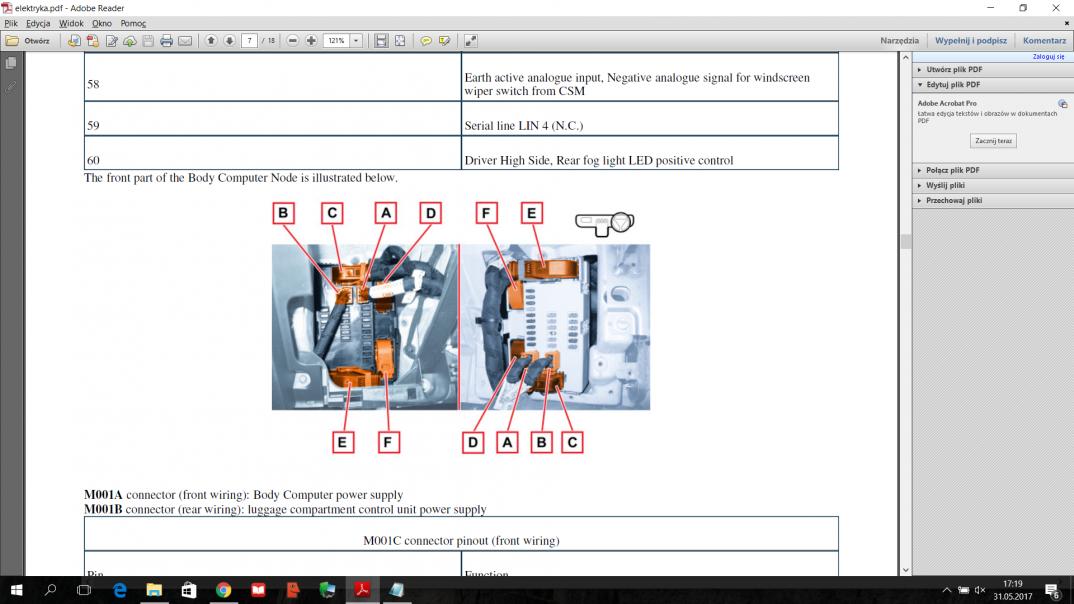

    5505-Structure of electrical-electronic system.pdfE1010 POWER SUPPLY (S&S) .pdf
    tu masz pliki ze schematami.Czy masz Bose..??
    F02 to nie tylko zasilanie skrzynki bezpieczników w bagażniku / widok na końcu opisu wyjść z Body / ale również zasilanie +30 samego Body.Odkop tą skrzynkę bezpieczników w bagażniku i powypinaj bezpieczniki kolejno / tam chyba jest zasilanie np. foteli elektrycznych , szyberdachu , wzmacniacz itd./ zobacz czy pobór na F02 / amperomierz zamiast bezpiecznika / Ci spadnie. Ogólnie 100 mA to nie jest tragedia jeśli się odpala auto codziennie.Napisz czy coś znalazłeś
