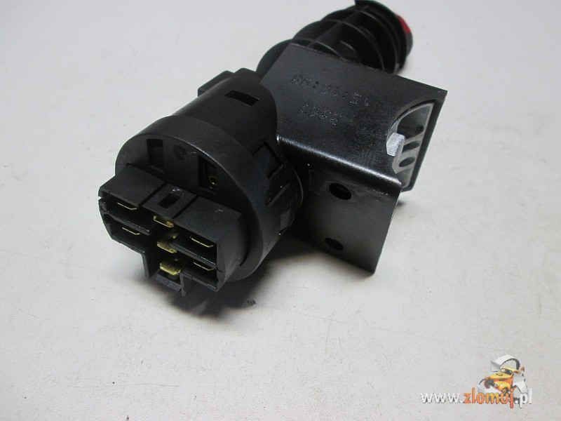

    Prawdopodobnie masz stacyjke rozwalona , wyciagnij i zobacz bo prawdopodobnie urwal sie ten bolec Kliknij obrazek, aby uzyskać większą wersję
Nazwa:	d6-623aa19fd53b350f8a9abd8ee48bfc40.jpg
Rozmiar:	76.0 KB
ID:	230932 tak ze wyciagnij go i juz albo wymien stacyjke
