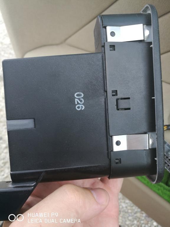

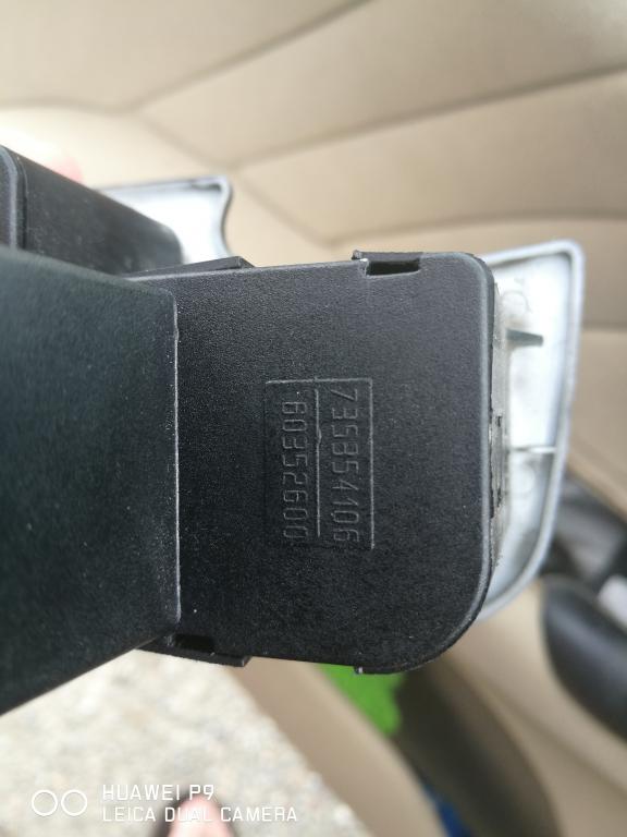

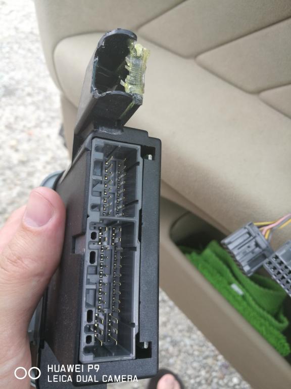

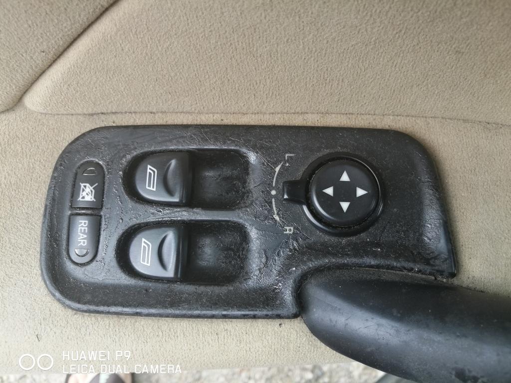

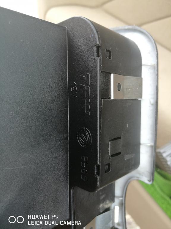

    [notranslate]Alfa[/notranslate] Romeo 147 16v 150KM, 2006r, 5D, po FL
    Lokalizacja: małopolska -> nowy sącz, grybów, gorlice.
    Usterka: nie działają tylne szyby, zarówno z poziomu panelu kierowcy, jak i z tylnych przycisków. Przednie szyby i lusterka działają prawidłowo.
    Obserwacje:
    1. Cały panel od kierowcy zachowuje się prawidłowo: wszystkie przyciski podświetlają się i działają.
    2. Mechanicznie panel działa także OK. Nic nie lata w środku. Zaglądałem do środka i nic nie zauważyłem niepokojącego.
    3. Gdy wcisnę na panelu przycisk "rear", aby sterować tylnymi szybami, słychać pojedyncze dźwięki bipera.
    4. Gdy naciskam przyciski na tylnych panelach to:
    a) gdy podnoszę w górę -> biper daje 2 dżwięki;
    b) gdy chcę opuszczać w dół -> biper daje 1 dźwięk.
    5. Spoglądałem także na sterownik, który jest pod tylnym prawym siedzeniem, ale także nie zauważyłem nic niepokojącego (chyba, że elektronika w środku nawaliła);
    6. Podłączyłem samochód pod komputer (nie wiem jaki) -> pokazało błąd czujnika położenia szyb. Ale, żeby tak uszkodziły się obydwa czujniki na raz? Sterowanie szybami z poziomu komputera nie udało się - szyby nie reagują na polecenia komputera.
    7. Samochód mam 3 lata, na samym początku wszystko było OK. Nie pamiętam od kiedy, ale możliwe, że po na wiosnę (2016r) po zimie zauważyłem, że przestały działać. Przez zimę nie otwierałem chyba.
    8. Miga licznik kilometrów.
    9. Wszystko zachowuje się tak jakby cały czas był "wciśnięty" przycisk blokady tylnych szyb na panelu przy kierowcy. Bo wszystko (poza tym problemem) zachowuje się OK.
    10. Jeśli dobrze pamiętam, to tylne przyciski jakby słabiej były podświetlone, a teraz świecą poprawnie - chyba. Pamiętam, jakby tylne przyciski też migotały - jakby jakieś zwarcie robiło. Sprawdzę tej nocy jak się zachowują i uzupełnie dane.
    Najchętniej, to podmienił bym panel od kierowcy na sprawny, by sprawdzić czy jest mój uszkodzony, ale nie mogę znaleźć nikogo w okolicy, by użyczył.
    Jeśli mogę dodać jeszcze jakieś informacje to proszę pytać.Kliknij obrazek, aby uzyskać większą wersję

    Faktycznie jeżeli jest aktywna blokada na przednim panelu tylnych szyb to słabiej świeci podświetlenie. A co do mrugajacego licznika informuje on o braku jakiegoś modułu może to być w tym wypadku moduł tylnych szyb. U siebie miałem taki problem że nie było zasilania na module i w ogóle nie działały szyby, rozwiązałem to trochę na szybko bo puściłem przewód od zasilania gniazda zapalniczki do modułu. Na tyle ile potrzebuje to szyby działają.

    Czuję, że ten przycisk blokady tylnych szyb (na przednim panelu) to jest ten trop.
    Kolejna obserwacja:
    Gdy przycisk LOCK jest wciśnięty, wtedy podczas sterowania tylnymi panelami, biper daje po jednym sygnale. A gdy jest jest wyłączony ten LOCK, to wtedy biper daje po dwa sygnały na każdy ster z tyłu.

    Panel od kierowcy jest sprawny.
    Wczoraj przekładałem.

    Możesz mieć zaśniedziałe ścieżki w tylnych włącznikach i stąd problemy bo robi się mikro spięcie. Jak chcesz to podjedź do mnie w jakiś dzień i ogarniemy to. Robiłem to wiele razy w 147 i mam też takich przełączników kilka. Pisz na PW w razie pytań.

    Pozwoliłem sobie odgrzać temat. AR 147 1.9 jtd 5d. U mnie są, co do zasady, takie same objawy jak u zstepny300. Kupiłem nową, starą centralkę, która mieści się pod tylnym siedzeniem i ją podmieniłem. Nic się nie zmieniło. Licznik kilometrów nadal miga, przyciski z tyłu w drzwiach nadal się nie podświetlają, a szyby wciąż nie reagują na sterowanie. Czy po zmianie panelu konieczne jest podłączenie do komputera w celu proxowania? Czy coś zrobiłem źle, czy wina leży gdzieś indziej? Szczere mówiąc to myślałem, że wymiana modułu wyeliminuje problem. Czy możecie poradzić co dalej można by w tej sprawie zrobić?

    A kto Ci zdiagnozował moduł/centralkę? Najpierw wyjmij wszystkie włączniki, sprawdź ścieżki na płytkach przy włącznikach i kostki. To tam najczęściej jest "pies pogrzebany". Jeśli gdzieś nie ma obwodu lub są zwarcia to wymiana centralki nic nie da. Podłączałeś pod komputer i czytałeś błędy? Jeśli licznik miga to jest błąd ewidentny. Możesz go odczytać w FES/MES, AlfaObd bodajże w menu Body.
