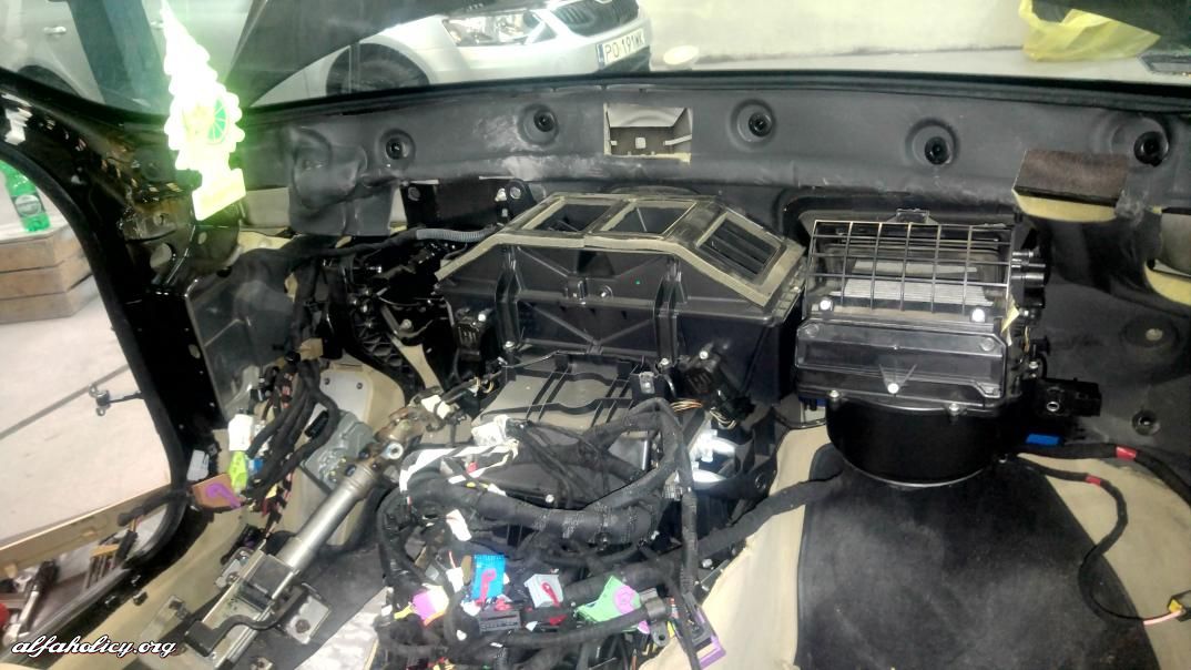

    Potwierdzam, że jest to w cholerę roboty. Zdjęcie samej deski to tylko mała część. Trzeba jeszcze zdjąć drzwi i aluminiowe wzmocnienie pod nią. Prawdopodobnie razem z tym wzmocnieniem najwygodniej będzie wyciągnąć cały klimatyzator, bo patrząc jak jest przykręcony, to prawdopodobnie jest montowany razem z tą płytą. Mnie z delikatną pomocą szwagra od czasu do czasu zeszło się jakieś 26h, ale nie jestem mechanikiem i nie wyciągałem klimatyzatora, jedynie wymieniałem przysłonę.
    A tak wygląda bella bez tego wzmocnienia:
