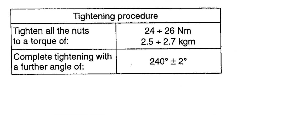

    W sumie tak ale zastanawiam się czy nie dokręcić jeszcze głowic troszkę większym momentem na kluczu. Może dociągnie, dociśnie.
    Przy wymianie uszczelek i planowaniu niebyły wymieniane szpilki/śruby - wymienia się je w tym motorze?

    Na jednym z anglojęzycznych for Alfy wyczytałem, że można dociągać śruby. Czy to prawda, czy tylko podania ludowe - niestety nie wiem...

    wydaje mi sie że chodzi o dokręcenie "kontrolne" po pierwszym rozgrzaniu silnika. Teraz to racej nic nie da. Ale może niech sie wypowie jakis fachowiec.

    A przypadkiem to dokręcanie śrub nie wiąże się z wyjęciem wałków rozrządu a co dalej ustawianiem go od nowa?
    Koszt planowanie 30 pln od głowicy, uszczelki 200 zł. Ja bym nie ryzykował podwójnej roboty.

    Goście pisali tam o dociaganiu w przypadku podejrzeń o przepuszczaniu uszczelki pod głowicą, jeden z forumowiczów uskarżał się na olej w zbiorniku wyrównawczym, drugi zalecał mu dociągnięcie głowicy, temu zalecajacemu podobno pomogło. Ten przypadek był opisany na anglojęzycznym forum, nie wiem czy nie australijskim. Generalnie zdanie aussich było takie, żeby nie przejmować się delikatną warstewką oleju na płynie, jeżeli nie ma innych objawów walnietej uszczelki. Skoro u Ciebie nic takiego nie występuje, może warto jeszcze się doedukować i spróbować jak znajdę ten temat, podlinkuje go tutaj...

    [MENTION=33385]starykot[/MENTION] głowy nie dam ale z tego co pamiętam jak wymieniałem uszczelkę pod pokrywą że widziałem szpilki od głowicy i chyba był normalny dostęp.
