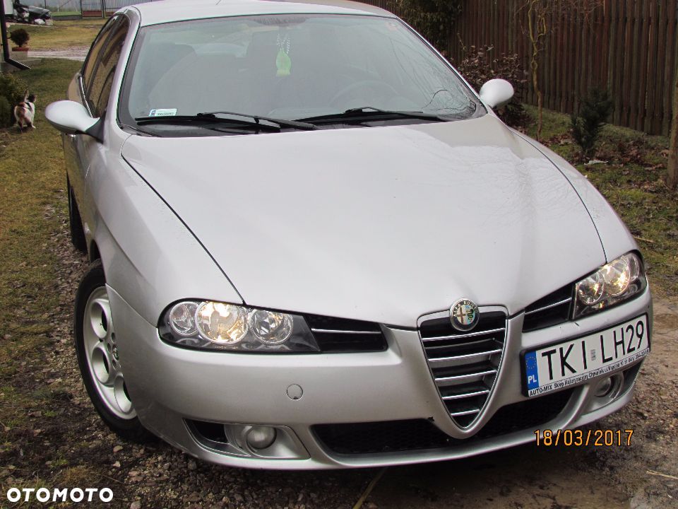

    2003 Po lifcie mam ale wygląda jak z 2000 roku czy było by to możliwe ???
    Czyli jednak nie będą pasowały A niby to samo na błotnikach też tylko zderzak inaczej wygląda kształt zderzaka tylko inny Na pewno nie da się nic zrobić ??? A jak bym maskę też wymienił ?????
    Dokładnie mam po lifcie ale takie coś

    A chciał bym

    Przez rok wychodziły po lifcie w środku, ale przed liftem z zewnątrz. Sam taką miałem.
    Cytat Napisał dawid.daraz Zobacz post
    Czyli jednak nie będą pasowały A niby to samo na błotnikach też tylko zderzak inaczej wygląda kształt zderzaka tylko inny Na pewno nie da się nic zrobić ??? Bo jak odkręcę grila z maski i tamtego przykręce to pasuje
    Na pewno zderzak, maska, reflektory i scudetto wraz z listwami po bokach do wymiany. A czy obejdzie się bez rzeźby, po poczekaj, aż ktoś jeszcze się wypowie. Najbardziej bym się obawiał, czy punkty mocowań reflektorów są takie same.
    Wygląda na to, że błotniki też do wymiany. Po lifcie bardziej zachodzą u góry.

    Ok czyli nie zawracam sobie głowy nawet za dużo roboty Dzięki serdecznie za opinie

    dokładnie, masz wersję przejsciową, po lifcie wnętrza ale z zewnątrz jeszcze przed FL. Nie opłaca się, a jesli miałbyś przód zrobić to i tył...
