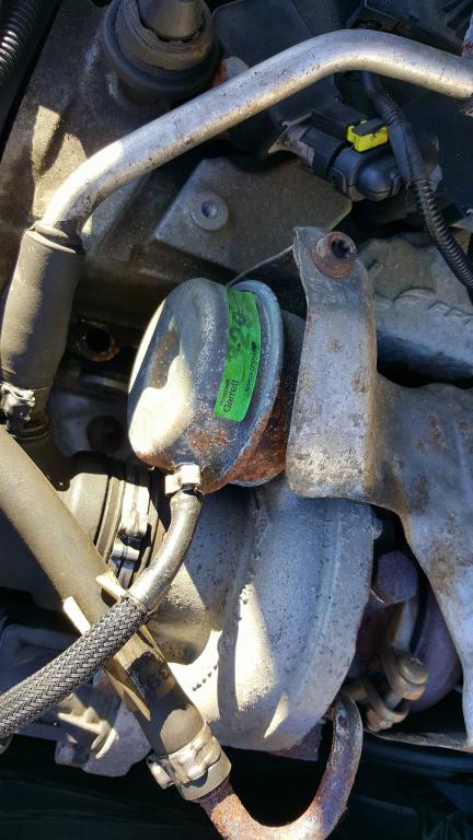

    Witam serdecznie,
    będąc ostatnio u mechanika stwierdzono, że mam do naprawy/wymiany część widoczną na załączonym zdjęciu. Kliknij obrazek, aby uzyskać większą wersję
Nazwa:	20630159_846466528844929_1019247106_o.jpg
Rozmiar:	61.7 KB
ID:	232708 Po przeszperaniu internetu i dostępnych źródeł udało mi się ustalić, że jest to tzw. gruszka turbiny (zawór), czy aby na pewno dobrze zidentyfikowałem tą część? Główne pytanie brzmi gdzie mogę dostać tą część? przeszperałem chyba wszystko i nigdzie do mojego modelu giulietty nie mogę jej znaleźć. Może istnieje możliwość regeneracji? Będę wdzięczny za wszystkie informacje

    A co się stało tej gruszce? Co było nie tak z samochodem?
    11 2016
    Alfa Romeo Giulietta 1.4 TB MA 170km DISTINCTIVE
    6
    W zakresie obrotów 2,2-3k słychać delikatny szum/syk. W dodatku średnie spalanie na trasie na poziomie 13-14 litrów przy prędkości 110-120 nie wydaje mi się, aby było normalne (może się mylę?). Odstawiłem auto na sprawdzenie i po sprawdzeniu przewodów ciśnieniowych itp okazało się, że wszystko jest ok oprócz w/w "gruszki". Nie działa w 100% dobrze (nie domyka się w pełni) przez co lambda dawkuje większą ilość paliwa i stąd syk i większe spalanie.
