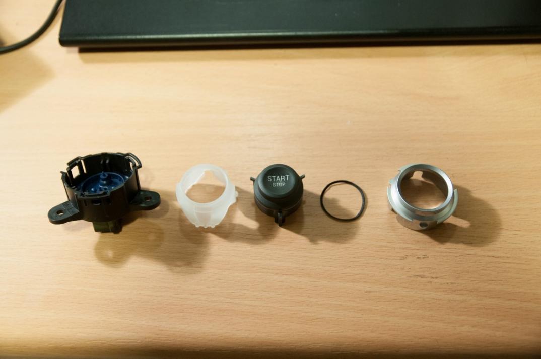

    Tak, możesz wymienić sam przycisk z napisem start/stop zostawiając starą elektronikę, cały przycisk ładnie rozbiera się na części (część "robocza", pierścień podświetlenia, membrana stykowa, obudowa, elektronika itd).

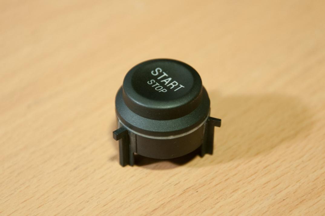

    Dla zainteresowanych, tak wygląda przycisk po rozbiórce. Ja kupiłem w stanie bdb- za 60 zł z przesyłką. Jest z innego rocznika, ale jakby co wymienię sam dekielek.

    Ja przed założeniem nowego dekielka, mając przycisk w częściach, pociągnąłem go dwiema warstwami bezbarwnego lakieru.
