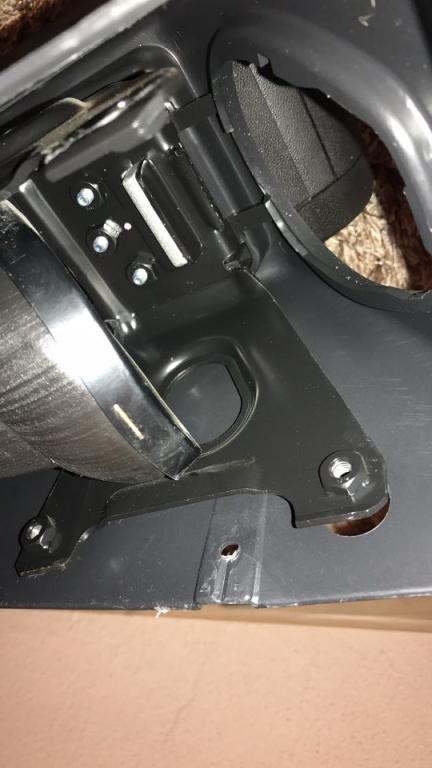

    Chciałbym przełożyć podłokietnik z tunelu, do tunelu w którym oryginalnie go nie było. I ważne pytanie - jak wyjąć ten podłokietnik?
    Mocowanie jest takie jak na zdjęciu, dodatkowo widać trzy śruby w podłokietniku tylko jak się do nich dostać? Próbowałem zdjąć zaślepki boczne okrągłe podłokietnika, ale część okrągła schodzi a dolna, prosta już nie.

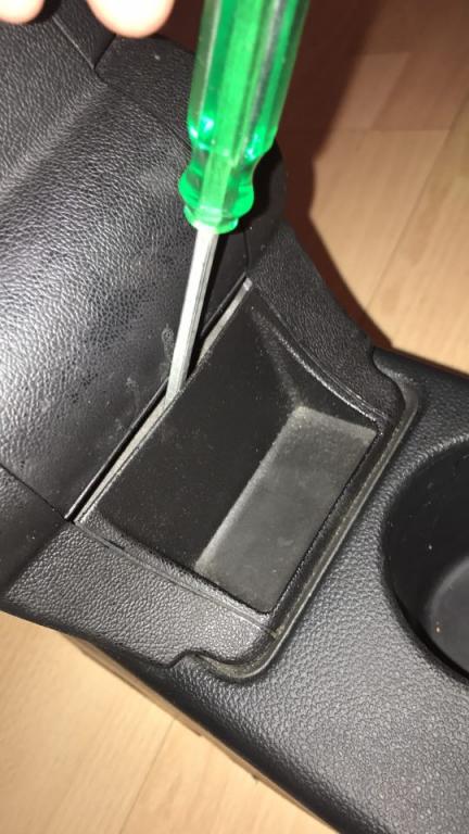

    Bezpośrednio nad śrubami masz gumową prostokątna zaślepkę. Zdejmij ją, śruby są 3 torx

    Cytat Napisał jack9 Zobacz post
    Wysłane z mojego ALE-L21 przy użyciu Tapatalka
    To masz na myśli? Od góry jak widać się da, ale od dołu też powinno odejść?

    Ogarnałem, dzięki... chciałem na siłe to całe już wyrywać jutro wycinam, chociaż nie wygląda że będzie to łatwe
