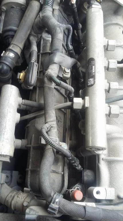

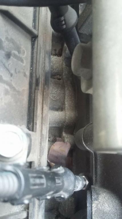

    10 2015
    Alfa 147 1.9 jtd
    80
Nazwa:	26220528_1509494695813249_4214029276877620366_o.jpg
Rozmiar:	51.9 KB
Nazwa:	26232769_1509494562479929_1709724595903023586_o.jpg
Rozmiar:	34.4 KB
    Czy ktoś wie może czy tu są klapy wirowe czy szukam w złym miejscu ?
    ViP Znawca Avatar cinas
    04 2008
    Tomaszów Maz. czasem Piła
    Alfa 159 SW -> 2007->1.9 16v JTD->136KM
    1,612
    Tak tam, tylko od spodu jest całe sterowanie
    Wysłane z mojego E5603 przy użyciu Tapatalka

    Użytkownik Maniak resoraków Avatar MatiMatteo
    01 2014
    Konin
    Alfa Romeo 159 1.9 JTDm
    677
    Cytat Napisał wojtus75_1995 Zobacz post
Rozmiar:	51.9 KB
Rozmiar:	34.4 KB
    W dobrym miejscu szukasz ale z zewnątrz nie zobaczysz czy masz klapy wirowe.
