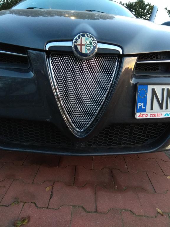

    Witam serdecznie, chciałbym pomalować grill w mojej Belli z racji tego, iż paskudnie odłazi z niego chrom.
    Tu pojawia się mój problem jak pozbyć się tego chromu całkowicie żeby móc to wszystko ładnie pomalować?
    Czytałem na różnych forach, że chrom powinien zejść od kąpieli w roztworze sody kaustycznej tudzież w krecie jednak taka kilkugodzinna kąpiel nic u mnie nie daje.
    Ma ktoś z was może doświadczenia przy usuwaniu tego chromu z grilla i jakieś sposoby mniej inwazyjne niż darcie go papierem ściernym. Z góry dziękuje za odpowiedzi i pozdrawiam wszystkich.

    Kolega pracuje jako galwanizer i twierdzi że jedynie kwas solny usunie skutecznie chrom
    W domu to jedynie papier ścierny i ogień[emoji3] soda tylko zrobi na nim pewnie czarny nalot
    Podjedź do jakiejś firmy która felgi regeneruje tam też kwasu używają za parę groszy pewnie Ci ściągną lub na szrot po nowy grill...

    Tylko niech ten ktoś pokaże ile to zajmie czasu i jak słaby będzie efekt. To jest plastik metalizowany próżniowo. Szlifując papierem, szybciej ściera się część plastikowa niż chrom i potem cała powierzchnia jest "skopana". Najlepiej jest to wytrawić kwasem dla idealnego efektu. Potem już można malować w zasadzie każdą farbą a najlepiej po uprzednim zagruntowaniu. Jeśli chrom nie odstaje zbytnio to można go na końcach zeszlifować lekko i pomalować strukturą bo ona zgubi to przejście. Tylko czy struktura będzie tutaj dobrze wyglądać to już kwestia gustu.

    Chromu nie ma sensu zdejmować, chyba żeby wytrawić - jak pisze Belfer.
    Po prostu porządnie wygładzić wszelkie ubytki, zmatowić i położyć warstwę podkładu akrylowego. Potem struktura jak koniecznie chcesz, a jak chcesz na błyszcząco to szlifowanie i podkład powtarzasz tak długo, aż wypełnisz ubytki podkładem. Tylko musisz dać podkładowi porządnie wyschnąć przed położeniem każdej kolejnej warstwy bo będzie kicha.

    Ja o tym nie pisałem ale potwierdzam, bo się kiedyś zabrałem za zdzieranie - m a k a b r a po prostu. I to maszynką z papierem , a ręcznie zakamarki. Z tym że zauważyłem że najgorzej było przejść pierwszy opoór tego chromu, póżniej szło jak masło w porównaniu. Nie wiem też czy to do końca zdrowe takie pylenie (na ile tam faktycznie chromu jest?)
    Gładko nawet się udało, ale poprzestałem na podkładzie i tak zostało, bo trafiło się blisko ładne scudetto, a ponadto jakoś nie natrafiłem na lakier oddający taki sam efekt chromu ? - są takie w ogóle w spray'u ?
    Generalnie nie polecam takiej roboty - zdzierania chromu scudetta papierem ściernym. Lepiej kupić nowe, tak wiem ile kosztuje, ale lepiej
