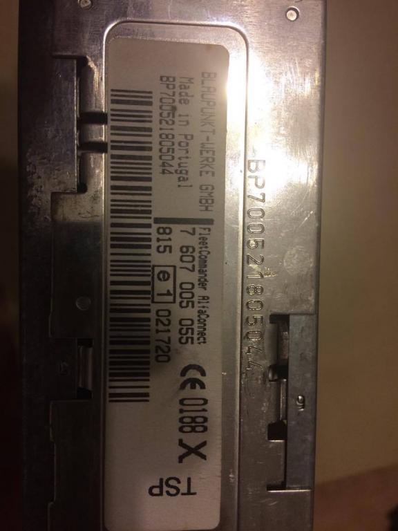

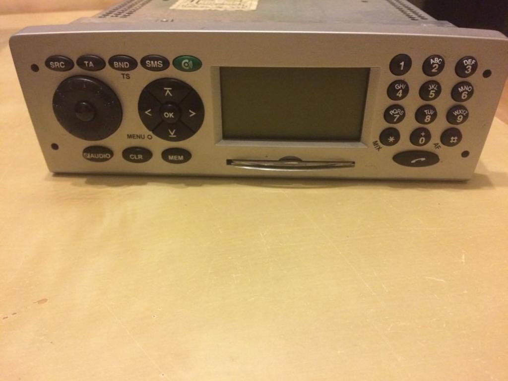

    9.Mam oryginalne Bose i teraz tak. Wlozone jest jakies smieciowe radio z marketu z ktorym nie dzialaja klawisze na kierownicy ale oryginalne dostalem w komplecie tylko poprzedni wlasciciel mowil ze przyczyna wymiany byl wyswietlacz ktory nic nie pokazywal tak samo jak infocenter. Wkurzyl sie i zmienil bo nie widzial niczego na ekranie. Czy to jest do naprawienia? Slyszales moze cokolwiek na ten temat?
