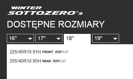

    pytanie do posiadaczy wersji na tylną ośkę z kołami 18' przód 225/45 i tył 255/40. Czy już orientowaliście się w temacie przy pozostaniu przy tym rozmiarze pon. Od kilku dni przeglądam i poszukuję na zimę opon typu run flat. Wybór wygląda tak, że na tył mamy jedną Pirelli Sottozero II i na przód Sottozero 3. Ewentualnie na jednej osi jeden producent, na drugiej dugi. Jakie są wasze wybory, zostajecie na tych felgach, zmieniacie?
    Jeśli chodzi o opony z homologacją AR to strona Pirelli pokazuje Sottozero 3.
Nazwa:	opony 18.JPG
Rozmiar:	24.0 KB
    Niestety tych na tył jeszcze nigdzie nie znalazłem z homologacją. Jakimś rozwiązaniem byłoby założyć na przód z homologacją, a na tył bez.
