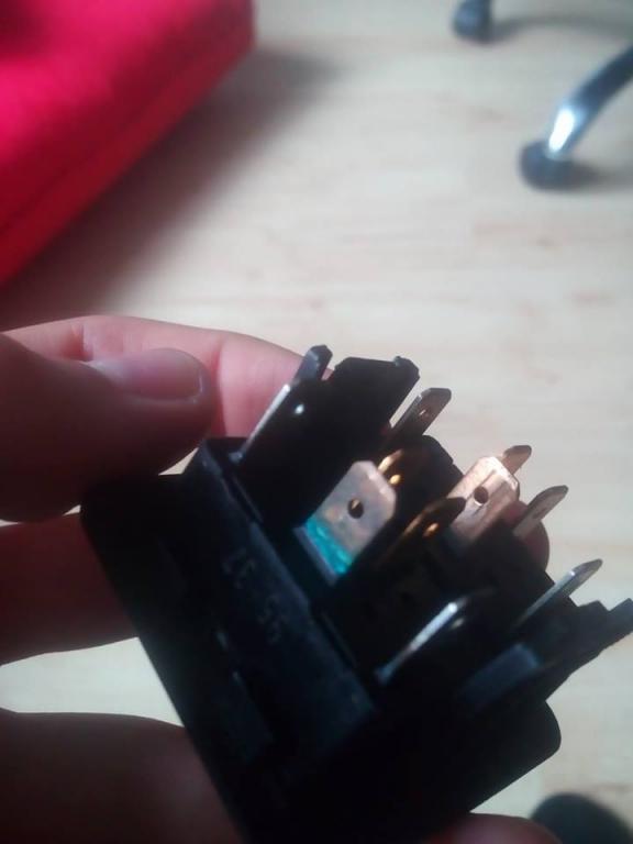

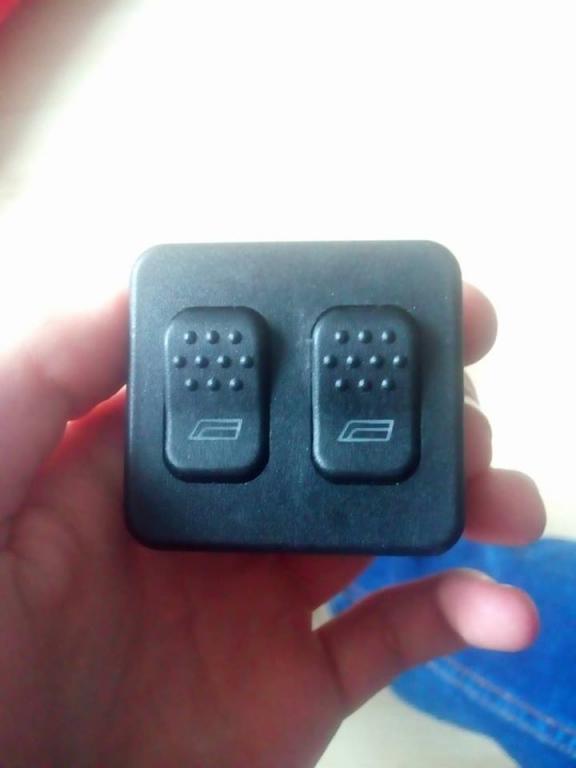

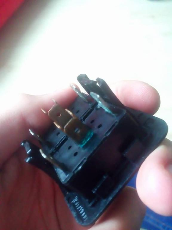

    Jednak rozszyfrowałem dlaczego lewa szyba działa na prawym przycisku i dlaczego poprzedni właściciel tak zrobił. Na załączonych zdjęciach widać, że styki lewej kostki są zaśniedziałe, dlatego poprzednik przełączył lewą szybę pod prawą stronę, bo prawa szyba i tak nie działa, będę musiał prawą stronę drzwi rozebrać i pobawić się mechanizmem. Natomiast czy wie ktoś jak rozebrać ten przycisk, żebym mógł go wyczyścić?

ID:	236977 Wydaje się być zalakowany i raczej jak go otworzę to już do kupy z powrotem nie poskładam.
