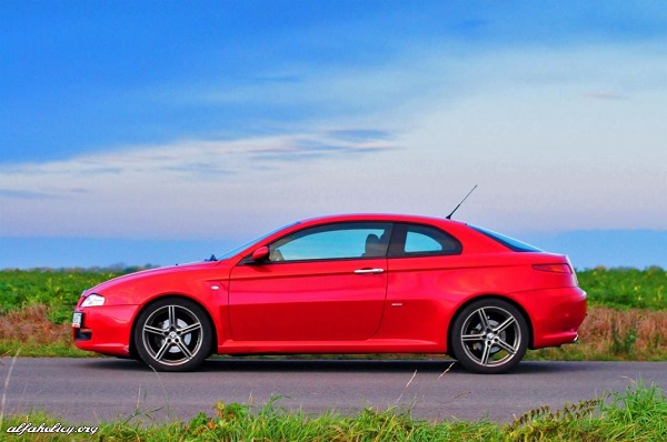

    Zamierzam obniżyć moją GT, ale [notranslate]Alfa[/notranslate] z przodu stoi delikatnie wyżej (zauważyłem, że większość GT tak ma). Chciałbym dać na przód -30mm, a na tył -25mm.
    Pytanie, czy da się kupić taki zestaw? Dostępne są np. -25mm czy -30mm, ale na obie osie...
    Ewentualnie jakaś metoda na wyrównanie auta?
Nazwa:	tyj.jpg
Rozmiar:	98.5 KB
    Jutro dokładnie zmierzę tę różnicę.

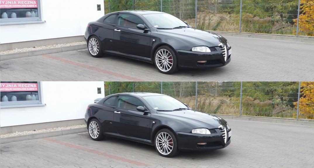

    Moja na Eibach Pro Kit siadła bardzo fajnie:

    Użytkownik Świeżak Avatar Bąku
    08 2015
    SZA
    GT 1,9 JTD - była, 159 SW ti 2,4 jest
    176
    Miałem identycznie - po założeniu Eibacha Pro Kit przód poszedł delikatnie niżej, dokładnie tak jak u Pafki. Nie polecam zakładania przód więcej niż tyl bo może wyjść zbyt duża różnica.

    pafka, to jest -30mm?

    -25 mm

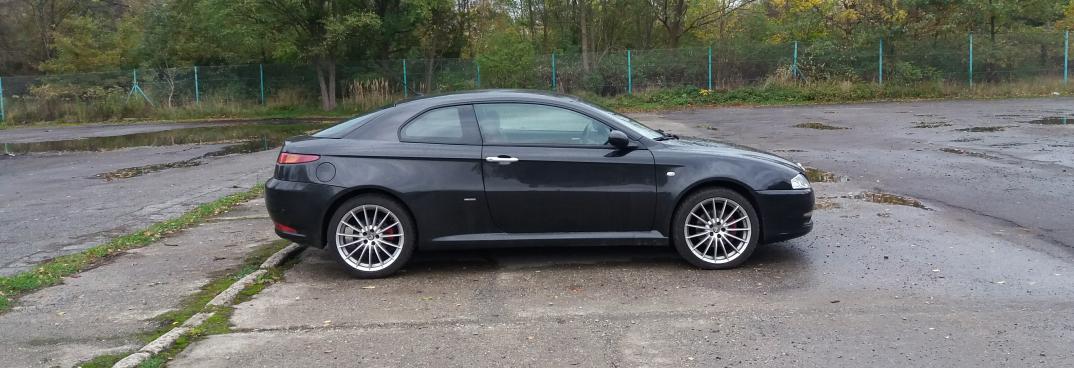

    Wracając co tematu - możliwie, że po wymianie amortyzatorów przednich i odbojów [notranslate]Alfa[/notranslate] poszła lekko w górę?
    Na przodzie jest niecały centymetr wyżej.
