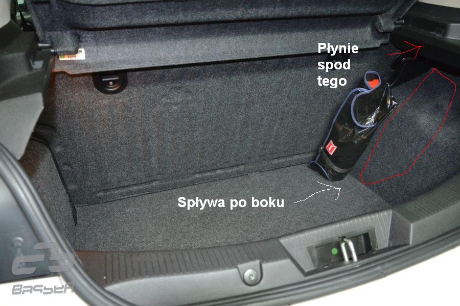

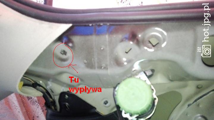

    Drodzy Koledzy i Koleżanki Mam problem.. w bagażniku zbiera mi się woda. Woda spływa po prawej stronie słupka i zbiera się na dole. Wstępnie rozebrałem kilka elementów, niestety nic to nie wyjaśniło. Jedynie widać jak wypływa z otworu, spływa po karoserii, wpływa na gąbkę która jest na pasie a następnie po plastikach do bagażnika.

    Problem rozwiązany. Przepuściło obsadzenie szyberdachu. Woda wciekała pod szyberdach spływała po boku na łączenie blach pod sufitką i wypływała dopiero przy słupku w bagażniku. Należało rozebrać wnętrze dostać się do podsufitki, wyciągnąć ją i dopiero wtedy wszystko ładnie było widać. Rozebranie wnętrza banał, raczej wszystko fajnie obchodzi. Aby wyciągnąć boczki z tyłu samochodu należy odkręcić mocowanie napinacza pasu na dole oraz odpiąć wtyczkę. Wykonałem to na odłączonym akumulatorze, chociaż nie wiem czy tak należy. Większość można wykonać samemu, jednak do podsufitki miałem dwóch kolegów do pomocy. Dużo cierpliwości i wszystko jest wyciągnięte. Na przyszłość polecałbym spróbować uszczelnić to od zewnątrz, wciskając dobry uszczelniacz w sylikonie pod tą metalową ramkę szyberdachu.
