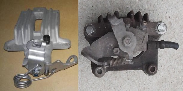

    Witam, po krótkiej przerwie. Mam zamiar zregenerować w najbliższym czasie zaciski hamulcowe, L i P tył łącznie z piaskowaniem i malowaniem. Z uwagi na codzienną jazdę Alfą namierzyłem używane.Tu rodzi się pytanie, czy z 1,8 TS będą pasowały do 1,9 JTD? Wyglądają na pierwszy rzut oka tak samo. Jeżeli nie, to czy ktoś z Was ma takie na zbyciu?

    Wszystkie tylne były takie same. i tak ma ktoś tego na pęczki

    Były dwa rodzaje

    były dwa rodzaje , różnią się recznym

    Dokładnie, ja mam zaciski tego typu jak na prawym zdjęciu i z 1,8 TS wyglądają tak samo.

    Czyli powinny być ok

    W po 96r był już tylko jeden

    Teraz wszystko jasne
    Dzięki wszystkim za pomoc
