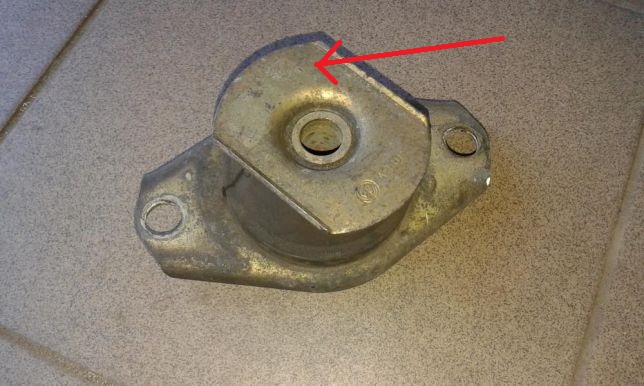

    Sprawdź czy masz wszystkie elementy przy poduszcze tylnej skrzynii. Często brakuje podkładki i poducha nie trzyma.

Nazwa:	393601379_1_644x461_poduszka-skrzyni-biegow-alfa-romeo-156-147-gt-torun.jpg
Rozmiar:	82.5 KB
    r
    O tej podkladce mowisz ?
