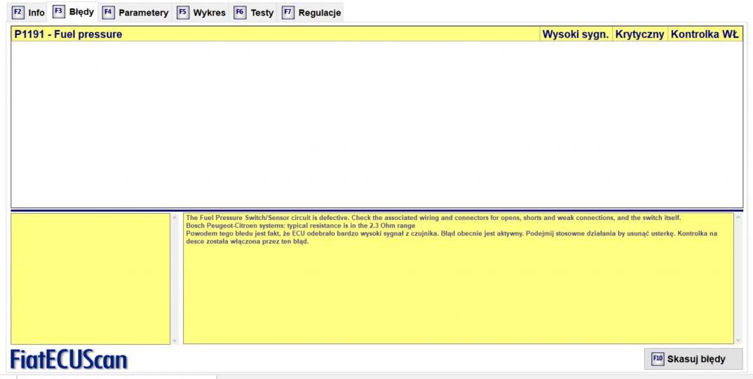

    gcredhot18 - tak dokładnie ten błąd. Kliknij obrazek, aby uzyskać większą wersję

    xdevil2x - możesz podrzucić linkiem? Nie mogę tego znaleźć.
    To będzie to: http://allegro.pl/zestaw-naprawczy-r...21930#thumb/2?
    Teraz przejechałem się i wywaliło od razu oba błędy:
    P1191
    P1192
