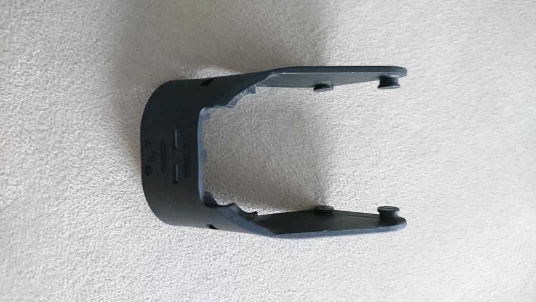

    U mnie usterkę wywołał serwis ASO podczas wymiany dwumasy. Po ponownym podłączeniu głównej wiązki do komputera nie została założona 1 z 2 spinek usztywniających wtyczkę.

    Dzięki za odpowiedź będziemy sprawdzać może mam to samo.
