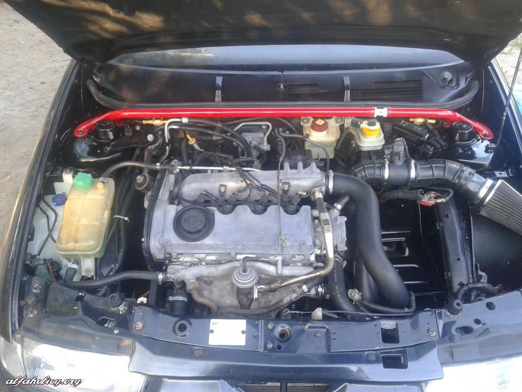

    koledzy czy spryskiwacze reflektorów były montowane do Alfy z silnikiem 1.9jtd ,bo mam mały problem kupiłem sobie cały zestaw ,wymontowałem z innej Alfy z innym silnikiem niż mój i w mojej zbiornik na płyn się nie mieści przeszkadza zbiorniczek wyrównawczy od płynu chłodzącego .I dlatego moje pytanie czy może były jakieś inne zbiorniczki montowane do silnika 1.9jtd żeby to wszystko pasowało

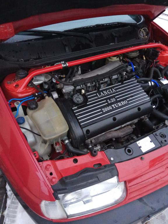

    Ja z powodu braku miejsca zamontowałem zbiorniczek od fiata marea ale dużo modeli ma taki. Akurat był najtańszy kosztował mnie 20zł a dużo ułatwił.Kliknij obrazek, aby uzyskać większą wersję
Nazwa:	IMG_20171201_151736.jpg
Rozmiar:	70.5 KB
ID:	238967 zdjęcie z mojego auta. Zbiorniczek był minimalnie przy wysoki ale podgrzałem mocowanie opalarką i siedzi jak trzeba.

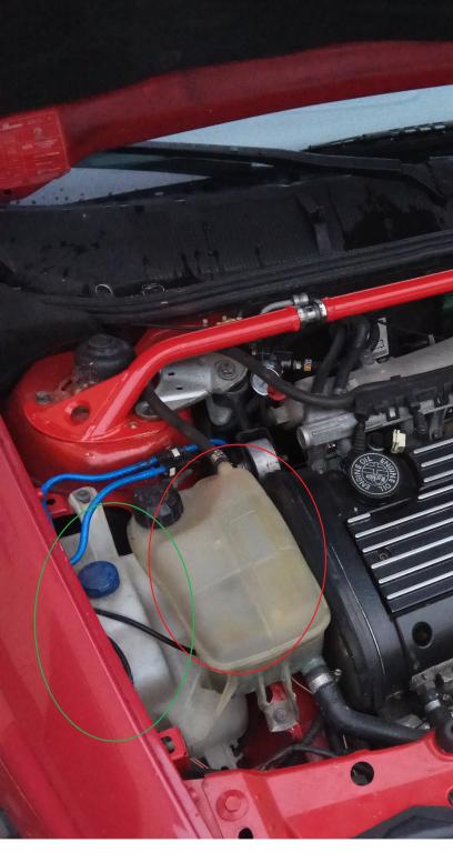

    z fiata marea ale który do spryskiwacza czy wyrównawczy ?
    05 2012
    145 Quadrifoglio '97 z 20VT, GT JTS
    50
Nazwa:	for.jpg
Rozmiar:	43.1 KB
ID:	238968 czerwony wyrównawczy a zielony spryskiwaczy tak jest w moim 145

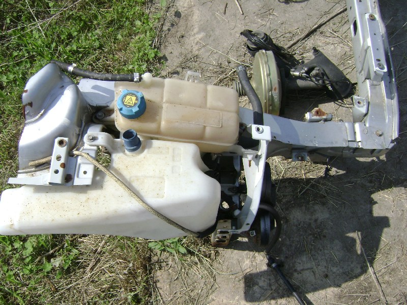

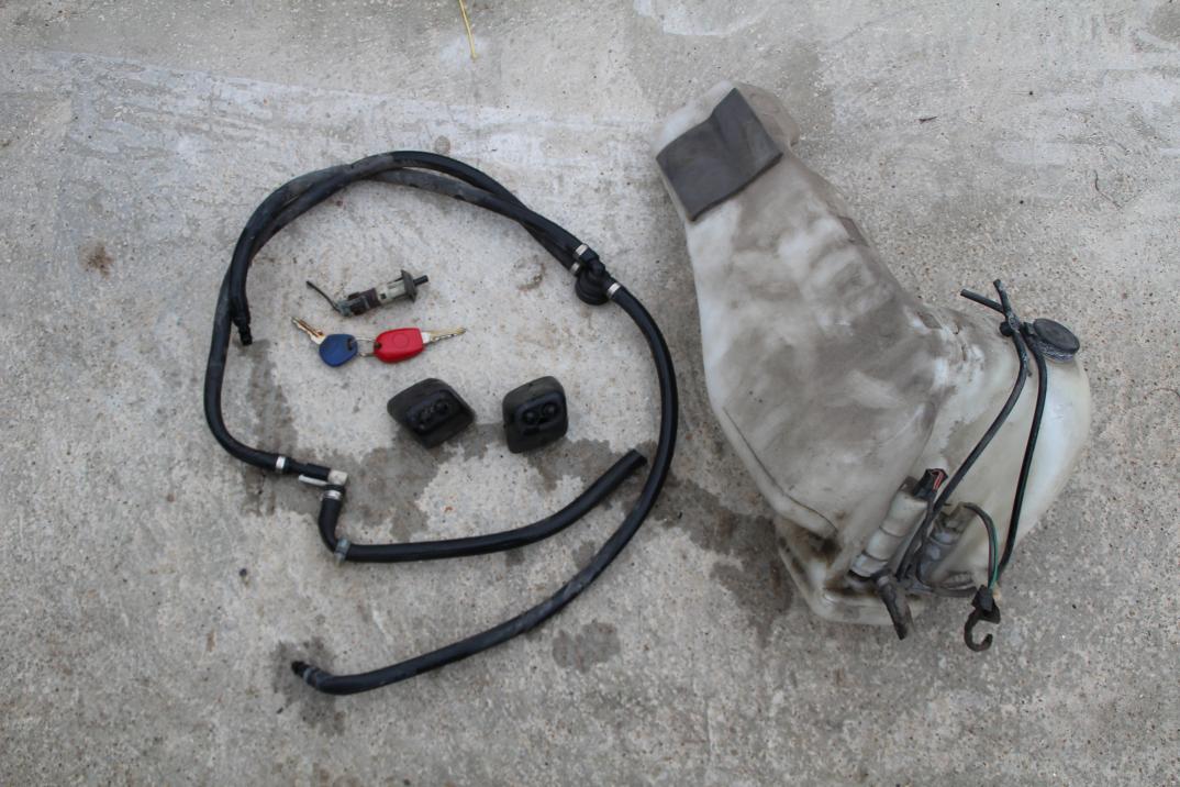

    zobacz jaki duży jest ten zbiornik od spryskiwaczy
    a tak wygląda oryginalnie w mojej Alfie ,ten zbiorniczek od spryskiwaczy jest dużo większy i wyższy
