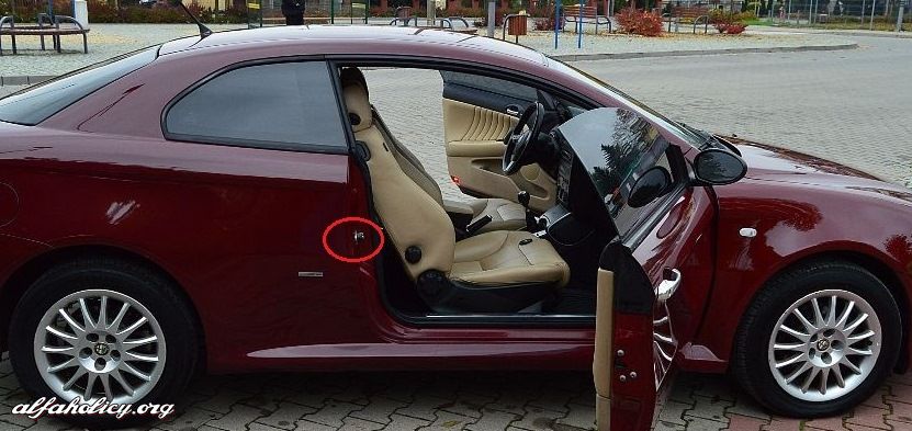

    Witam w mojej alfie drzwi od strony pasażera nie łączą się idealnie z karoseria lekko odstaja i szczelina też jest większa niż po stronie kierowcy. Czy jest możliwość regulacji?

    w GT masz regulację bolca na który nachodzi zamek w drzwiach na 3 śruby TORX.
Nazwa:	qq.jpg
Rozmiar:	75.8 KB

    Dzięki trochę zabawy i Odrazu lepiej.
