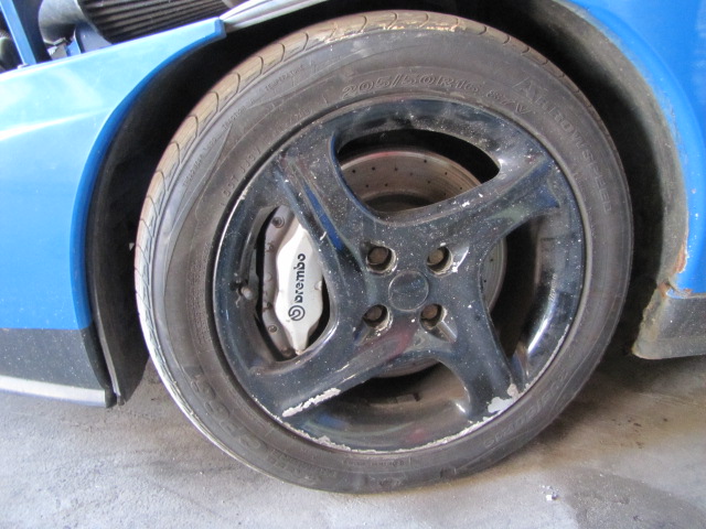

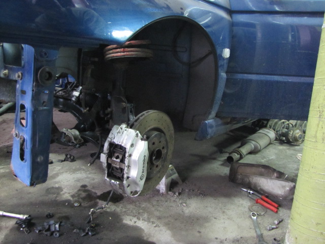

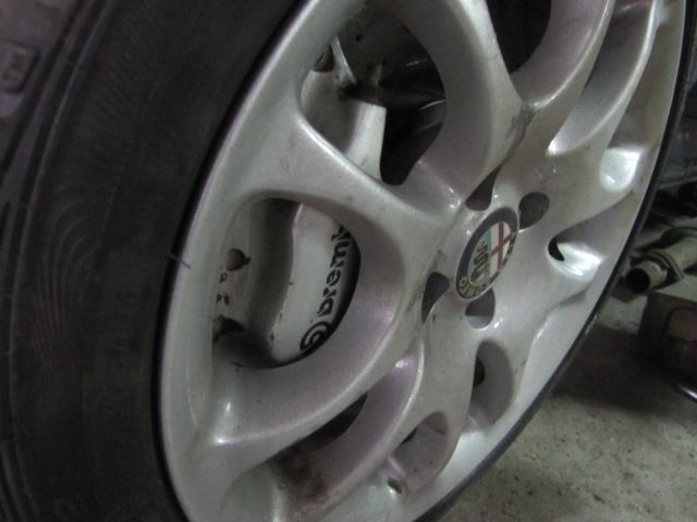

    Witam otóż w planie jest swap hamulców na na 4-tłoczkowe brembo, potrzebuje jakiś rad odnośnie swapa, gdyż trzeba mieć na uwadze że zwrotnica Twin Spark się różni od Boxera, i potrzebowałbym adres firmy która dorobi mocowania zacisków. na zdjęciu tarcza wydaje się mieć 284mm?
    Czy fabryczna pompa hamulca da radę pociągnąć takie zaciski??
    Albo może podejdą zaciski z alfy 166??
    Na zdjęciach widnieje swap do 145 1.6 TS

    Brembo z coupe to tarcze 305mm adapter dorobi każda firma co ma cnc jak zrobisz wymiary ale czy warto ?
    284mm i zaciski z 1,8 lub 2,0 zrobią robotę przy 1,6
    05 2006
    11,237
    ta 145 miała wszystko przerzucone z Cupety W twoim przypadku lepiej zrobic swap na 284 łatwiejszy dostep do części i mniej problematyczny i bez dorabianego zelastwa

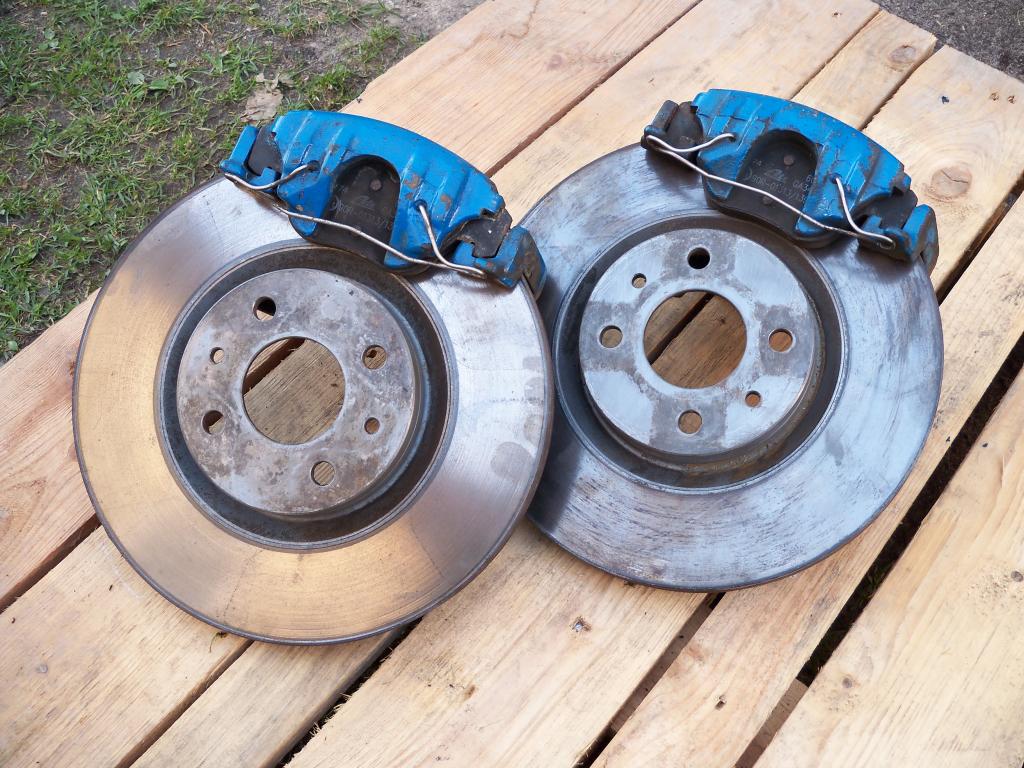

    Mam przednie hamulce z swojego auta które także przeszło swap. Z tym że ja zrobiłem wszystko inaczej bo mam zaciski z kappy trochę są większe niż z fc i mam zamontowane zwrotnice od lybry 1.9 a adaptery od 156 i jakimś cudem na tym jeżdżę. Kliknij obrazek, aby uzyskać większą wersję
Nazwa:	100_3770.jpg
Rozmiar:	151.6 KB
ID:	239821 mam taki zestaw ze zdjęcia na handel leży i rdzewieje. 284 wszystko ate.
