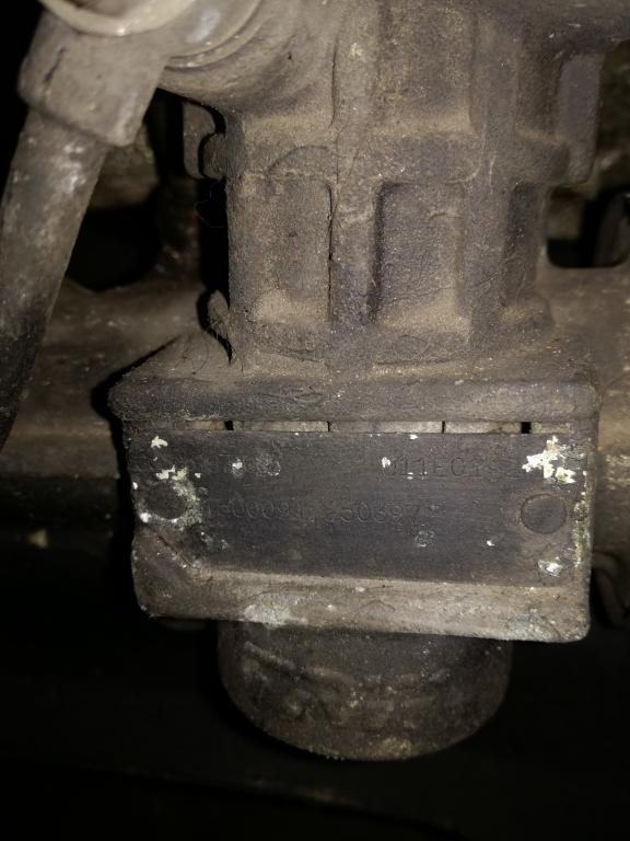

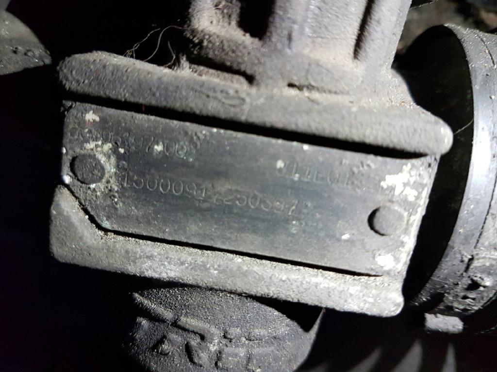

    Witam, cześć wszystkim - poproszę o pomoc, mam do wymiany maglownice w spiderze 3.0 12v i tu moje pytanie: czy ona jest specyficzna w tym modelu lub jak w każdym innym gtv/spiderze i z jakim innym modelem alfy jest kompatybilna?
    Czy posiada ktoś może takową na sprzedaż?

    Niestety moja posiada uszkodzenie mechaniczne dyskwalifikujące (urwany zaczep mocujący do karoseri) - muszę wymienić, z którego innego modelu alfy romeo będzie taka maglownica pasować (spider 3.0 12v)?
    Dzięki za pomoc!

    Tego sie nie da tak prosto stwierdzic, np. w Spider 3.0 V6 12v były trzy różne wersje

    Z tego co się orientuję są inne podłączenia przewodów olejowych. Sama konstrukcja i mocowania zapewne te same więc myślę że można to by jakoś ogarnąć.
    Jak coś to mam wyciągniętą takową z Gtv 2 TB - pasuje na pewno do modeli z lat 96-97 (bo robiłem właśnie taką przekładkę).

    Jest tak jak Czarek GTV napisal, dodatkowo sa rozne mocowania pod koncowki drazków oraz oczywiście końcówki drążkow o innym kształcie oraz z innymi rozmiarami stożków
