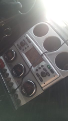

    przepraszam za jakość zdjęcia, ale widać o jaki model radia chodzi.
    Cześć Wam wszystkim,
    mam pytanie apropo radia ze 156. Padł w nim wyświetlacz, a ciężko znaleźć taką używkę. Czy mogę kupić radio np ze 146 tak, aby przyciski na kierownicy w 156 normalnie działały? Może jakieś zamienniki?
    Dzięki za odpowiedź

    Rozumiem inne ze 156 po fl ale ze 146? Tak czy siak wkładając inne ori lub zamiennik razem z nim musisz podmienić moduł sterowania z kierownicy, inaczej nie zagada

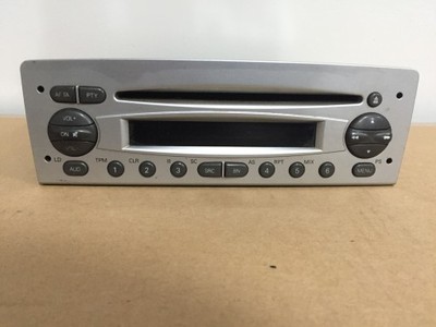

    Kup takie radio jak na foto też ze 156 fl, wytnij moduł sterowania i będzie śmigać.Kliknij obrazek, aby uzyskać większą wersję

    Mam to radio w 147, ten model. To razem z radiem musz kupić moduł sterowania? Sorry za to, ale jestem ciemny w tych sprawach

    Akurat do radia ze zdjecia nie musisz, tylko wywalasz moduł z instalacji obecnego, a kable łączysz w miejscu tego modułu
