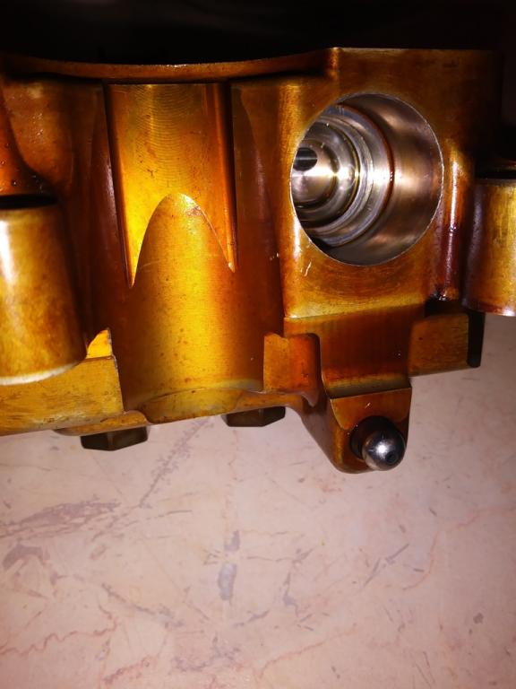

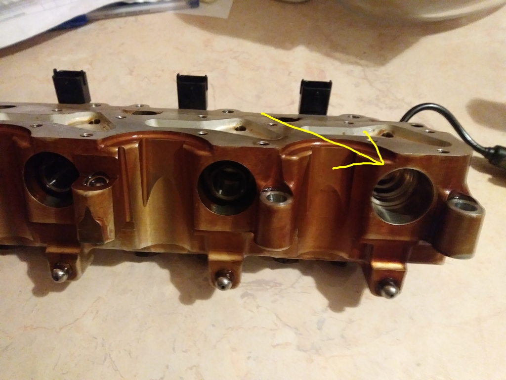

    Witam
    Czy ktoś z szanownych użytkowników wie gdzie można naprawić wymieniony w tytule moduł.
    Czy to jest w ogóle możliwe.
    Sposób uszkodzenia widoczny na zdjęciu. Uszkodzony gwint.
    Objeździłem już wiele serwisów zajmujących się naprawami głowic silników i wszędzie rozkładają ręce.

    Raczej tylko wymiana na nowy

    jak zerwało gwint to tylko wymiana na nowy. nic z tym już nie zrobisz.

    W kilku miejscach na forum - tym, Fiata i Lanci znalazłem wpisy, że rzekomo ktoś to naprawiał. Pozwoliłem sobie więc na to pytanie.
    Ale z odpowiedzi wnioskuję, że takie wypowiedzi to tylko legendy bo nigdzie nikt nie zamieścił namiaru na jakiegoś "profesora" który to potrafi.

    Cytat Napisał Lavir Zobacz post
    Technicznie na pewno da sie naprawić. To nie jest niemożliwe.
    Ale ta naprawa będzie bardzo droga i nieopłacalna ( kwestia odtworzenia materiału na gwint, obróbka CNC, dostęp do danych geometrycznych etc., itd., itp.) Laboratorium politechniki w Mediolanie pewnie to zrobi. Ale nie mechanik czy ślusarz.
    A więc dużo taniej kupić nową część.
    Da sie naprawiac modul zanim dojdzie do zerwania gwintu. Zerwanie gwintu to jego koniec. Trzeba nowy.

    no to musisz teraz w alfe zainwestowac 3tys :/
