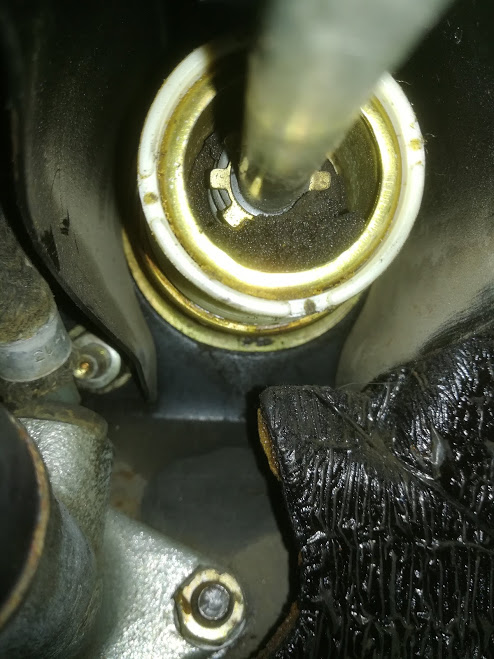

    Od zakupu hamulce w GTV pozostawiają wiele do życzenia. Zregenerowałem zaciski, przewody hamulcowe nówki, płyn wymieniony, układ odpowietrzony i po depnięciu w miarę hamuje (ABS działa) ale to nie jest reakcja, jakiej można by oczekiwać od sportowego samochodu. Hamulce w Alfie 156 / 159 / Mito to przy GTV żyleta. Mam wrażenie, że serwo zbyt słabo wspomaga, ale sprawdziłem wężyk/mocowania po stronie podciśnienia i jest OK. Pedał po odpaleniu wpada lekko w podłogę - serwo zatem działa. Niepokoi mnie to, że głośno syczy przy szybkim depnięciu, głośniej niż w innych samochodach.
    Czy po stronie ciśnienia atmosferycznego w serwo może się coś zatkać i dlatego tak głośno syczy przy wciskaniu pedału?

    tył jest OK, na przeglądzie wyszło że hamuje prawidłowo, zresztą czuję na śliskim, że "rzuca" na boki i ABS się włącza. Problem w tym, że przód blokuje się dopiero po mocnym depnięciu, mówię oczywiście o suchym asfalcie. Ponadto jest spory "lag" pomiędzy depnięciem a zadziałaniem hamulców, ostatnio o mało komuś w tył przez to nie przydzwoniłem. Mam wrażenie że serwo działa ze zbyt niską siłą, do tego głośno syczy jak zaciąga ciśnienie atmosferyczne. W innych autach tego nie słyszę, a hamulce działają bardziej punktowo. Dlatego podejrzewam, że coś się tam zatkało i żeby serwo zadziałało potrzeba trochę czasu aby ciśnienie atmosferyczne dotarło przez zatkany kanał do środka. Dodam, że gąbka która jest pod osłoną prowadnicy pedału praktycznie przestała istnieć, a jej kawałki wyciągnąłem ze środka (jak na zdjęciu). Chyba że słabe hamulce w GTV to norma to nie będę drążył

    problem z hamulcami został definitywnie rozwiązany. Serwo prawdopodobnie padaka bo teraz po wymianie nic nie syczy i hamulce łapią w miejscu. Możliwe że tylko jedna membrana się rozszczelniła dlatego działało ale słabo. Zmieniłem serwo na większe 250mm ale z pojedynczą membraną podobne do tego co jest w Mito. Drugi odkryty problem to przednie łożyska, nic nie wyło i nie huczało ale na jednym kole był wyraźny luz, co mogło wpłynąć na nieprzyleganie klocków do tarczy i nieefektywne hamowanie. Dodatkowo zafundowałem sobie inną pompę (była w kpl. z serwem), nową używaną 4-tłoczkową pompę ABS bo miałem 3-tłoczkową chyba od fiata coupe i połączyłem je grubszym 5mm przewodem hamulcowym. Od razu inne auto
