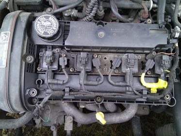

    Witam,
    Dzisiaj wymieniałem świece. Ponieważ mam uszkodzoną jedną fajkę cewki zapłonowej oraz przewody w nienajlepszy stanie zacząłem szukać na Allegro. Co zauważyłem sprzedawane przewody są różnej długości a u mnie wszystkie takie same. Przewód idzie od cewki do świecy które znajduje się od razu przy cewce (wszystkie cztery). Zacząłem szukać na forum i widzę że podłączenie jest naprzemienne. Czy sposób w jaki mam podłączone świece jest prawidłowy czy może jakiś super mechanik coś pomieszał?

    Ciekawy jestem jak ten silnik chodzi w takiej "konfiguracji" ale rzeźba......
    WN idą od 1 cewki do 4 świecy, od 4 do 1, od 2 do 3 i od 3 do 2

    Jednak znalazłem przewody które są takiej samej długości jak i aukcje z cewkami które były podłączone tak jak u mnie. W tej chwili to już całkowita dezorientacja.

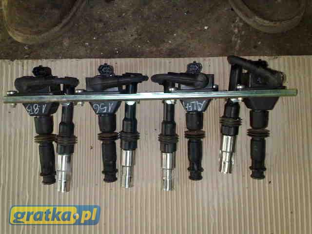

Nazwa:	13107378147609_A.jpg
Rozmiar:	28.2 KB
    Czyli połączenie jest prawidłowe.

    To nie to zdjecie, mi otwiera się inne zdjęcie
    WN idą od 1 cewki do 4 świecy, od 4 cewki do 1 świecy, od 2 cewki do 3 swiecy i od 3 cewki do 2 świecy

    Są też zdjęcia z połączeniem krzyżowym. Tak jak wcześniej pisałem wychodzi na to że oba podłączenia są prawidłowe w zależności od mocy silnika czy jest to 140 czy 144 KM.

    Podłączenie jak na fotce jest z silnika CF3, gdzie każda cewka obsługuje ,,swój własny" cylinder. W starszym CF2 jest 1 -> 4, 2 -> 3, 3 -> 2, 4 -> 1. Dlatego możesz widzieć obie konfiguracje. CF2 ma 144 konie, CF3 140.
    Tutaj jest więcej: http://www.alfaowner.com/Forum/alfa-...onversion.html, http://forum.alfa145.com/index.php?showtopic=10996&st=0
    Ludzie zmieniali na silnikach CF2 układ na taki z CF3, podobno lepiej silnik pracował na jałowych obrotach i nieco lepiej się zbierał. A tak, to nie ma różnic w pracy. Masz Alfę z roku 2000, więc CF2, tylko ktoś sobie zmienił przewody na wzór CF3. Z powyższych wątków wynika, że możesz sobie taki układ zostawić.
