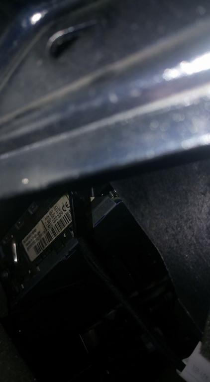

    Rozebrałem ten cały schowek i niestety ręką nie dosięgnę do lewej strony radia, prawą strone mogę popchnąć ale to nic nie daje bo ona i tak normalnie puszcza te zawiaso-zatrzaski
Nazwa:	28907528_1878018715604777_1866476410_n.jpg
Rozmiar:	20.3 KB

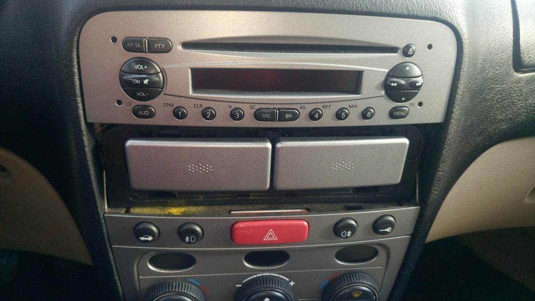

    Z kolei zdemontowałem ramke wokół schowka i kubkochwytu ale nie wiem co dalej?
Nazwa:	28927979_1878018485604800_696258552_o.jpg
Rozmiar:	72.9 KB
