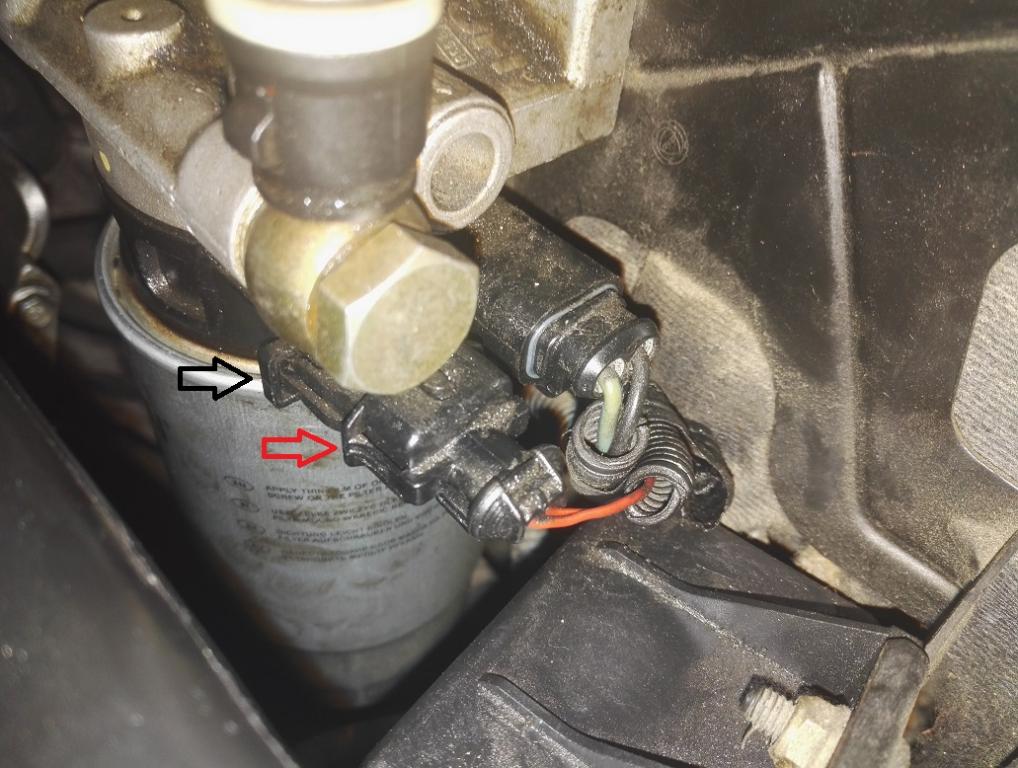

    Witam. Mam pytanie czy ktoś się orientuje jak odpiąć od korpusu filtra wtyczkę ze zdjęcia niżej. Tą po prawej wiem jak ściągnąć, ma zatrzask pod spodem który trzeba odbezpieczyć i odrazu jeszcze jedno pytanie jak odpiąć tę wtyczkę od spodu filtra paliwa.

    Ta po lewej to:
    - dociskasz wtyczkę do korpusu filtra,
    - naciskasz od spodu czarny zacisk
    - ciągniesz do wyciągnięcia
    Wtyczka od czujnika ma metalowy klips - należy go wcisnąć i wtedy można odpiąć.

    Dzięki a w którym miejscu powinna się odpiąć? tam gdzie czarna strzałka czy czerwona?

    czerwona
    tam gdzie czarna to wyciąga się czujnik temperatury z korpusu
