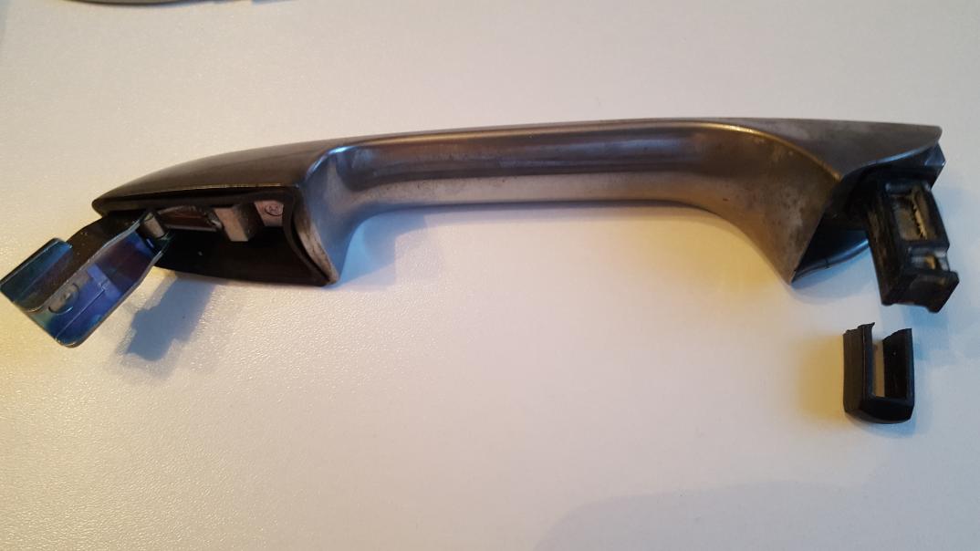

    pech chciał, że urwałem dziś klamkę do swojej belli.. nie, nie chodzi o zawias, tylko o plastik który trzyma cięgno..
    moje pytanie:
    czy klamka do 147 FL jest jednakowa do 3D i 5D ??? ktoś się orientuje?
    czy przedFL będzie pasowała do FL ? wiem, że różni się materiałem, ale nie wiem czy montażem i wyglądem też ?

    Są takie same. Ty musisz tylko wymienić ten plastik trzymający cięgno więc nawet z klamki od 156 możesz go zastosować. Zresztą całe klamki do 147 zaczynają się od 5 zł na allegro

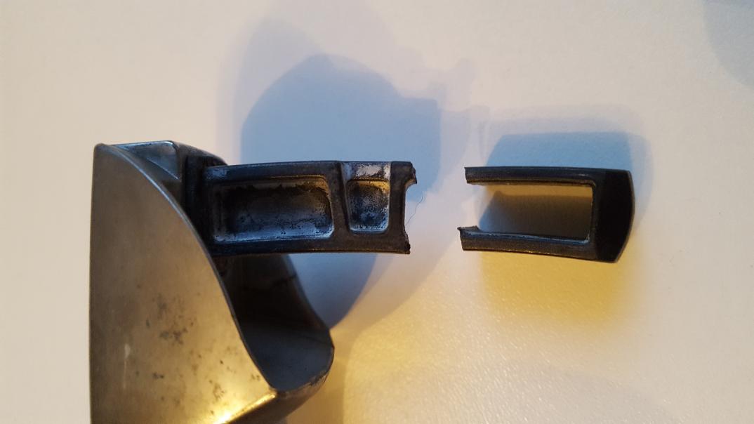

    źle opisałem problem.. chodzi o klamkę zewnętrzną i urwany ten element ze zdjęć

    Do wymiany klamka mam to samo i plastiku nie wyciagniesz by zamienić

    czyli smialo moge szukac klamki z przedlifta i polifta ? nie ma to znaczenia ?

    Jutro zobaczę czy i od 156 pasuje

    Mam to samo, też kilka dni temu mi ten pieprzony plastik pękł. Rozbierałem to i jak sobie pomyślę, że mam wymieniać klamkę i rozbierać wszystko żeby się tam dostać to mnie telepie xD
    Dzisiaj spróbuję to jakoś naprawić czyt. skleić itp, mam nadzieję, że się uda

    gdzieś widziałem, że ktoś już to kleił poxipolem i dodatkowo zatopil drut zeby sie nie rozeszlo, ponoc wytrzymuje probe czasu
    ja juz zamowilem uzywke, nie chce mi sie z tym pipczyc

    Potwierdzam, wczoraj sobie z tym cholerstwem poradziłem. Udało mi się przewiercić obie części i złączyć je na gwoździku na kleju pokroju superglue
    Klamka działa jak należy
