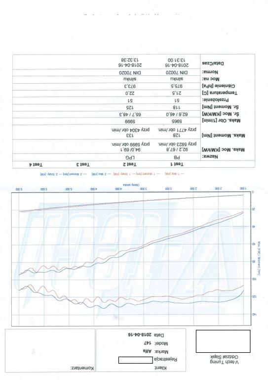

    Szukałem informacji ale nic nie przynosi skutku więc zakładam ten temat.
    Od dłuższego czasu miałem wrażenie że 150 koni powinno jednak robić robotę a u mnie mocy brak. Mimo tego pojechałem zamontować instalacje lpg po zamontowaniu w cenie było wykonanie hamowni i autko wypluło 90 pare koni. Świece nówki przepływomierz okey sondy 3tyś km temu wymienione od zakupu słychać stukot na zimnym i czasem na ciepłym silnik więc obstawiam wariator bo nie był jeszcze wymieniany i tutaj moje pytanie czy to właśnie przez niego mogłem stracić aż 50 koni ?dodam że przy wyższych obrotach czuć pulsacyjne przyspieszanie ''szarpnięcia''. Silnik bierze olej ale podobno ts'y lubią, W warsztacie jestem umówiony dopiero na 16 maj a nie chciał bym być narażony na koszty bo rożnie to dziś bywa, pozdrawiam Kliknij obrazek, aby uzyskać większą wersję

    A ile tego oleju bierze na 100 km? Jeśli dużo to niewątpliwie zużycie cylindrów będzie miało wpływ na moc silnika. Wariator głównie poprawia moment obrotowy. Zresztą w Twoim przypadku trzeba by dobrze go zdiagnozować, bo padnięty wariator rechocze zwykle cały czas, również na ciepłym silniku.
    Natomiast podstawową rzeczą, jaką trzeba sprawdzić w każdym podejrzanym TS-ie to prawidłowość ustawienia rozrządu. Te silniki do wymiany rozrządu potrzebują specjalnych narzędzi i odpowiedniej wiedzy mechanika. Niestety, w praktyce trafiają one do warsztatów "od wszystkiego", gdzie zamiast czujnika zegarowego i blokad maluje się znaki markerem i potem zakłada pasek. Tak ustawiony rozrząd nigdy nie będzie pracował prawidłowo. Jak chcesz to zdejmij pokrywę rozrządu i zobacz, czy były malowane znaki. No i sprawdź, czy masz czysty filtr powietrza.

    Przy delikatnej nodze na 1000km około 0,6litra jeśli bym dał mu to dużo więcej. Przebieg 150tysięcy książka jest więc przebieg myślę że prawdziwy, olej mam teraz selenia, raczej po za zapachem delikatnym spalonego oleju brak kopcenia.Filtr powietrza nowy zwykły, poprzednik jeździł na sportowym k&n. Czyli teraz sprawdzam rozrząd i kompresja dzięki za odpowiedz.
