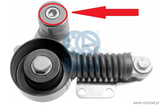

    Czy ktoś z obecnych na forum może wie do czego jest mocowany napinacz w ar 2.4 ?
    Chodzi mi dokładnie o śrubę zaznaczona na foto jest ona wkręcona w jakaś podstawę ?
Nazwa:	0_0_productGfx_940f34043e15f2f78875c16e5ec670fd.jpg
Rozmiar:	46.5 KB
    Niestety mam taki problem że śruba pękła nie wiem jak to dokładnie tam wygląda bo jeszcze tego nie rozbierałem ale na 100% śruba jest urwana

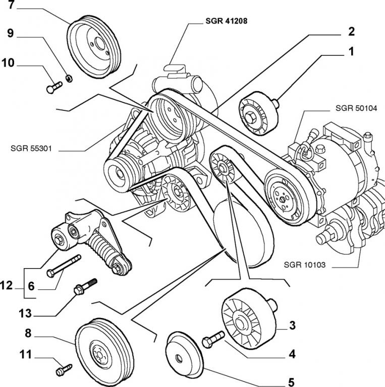

    czy to ci pomaga?

    blok silnika jest nagwintowany i w niego wkrecasz ta srube, o ile problemu z przegwintowaniem otworu w bloku nie bedzie to z doswiadczenia wiem ze dorobienie nowej tulei jest bardzoooo trudne, sam robilem caly taki napinacz na CNC (tulejka + caly korpus) i jest bardzo ciezko spasowac ta tulejke zeby pozniej nie "kwiczalo" np. przy gaszeniu auta - tuleje trzeba spasowac z dosc sporym luzem bo pozniej po rozgrzaniu materialu lubi piszczec...

    Jak gwint masz caly i srube mozesz wykrecic z bloku to kup jakas tania uzywke przeloz tuleje wymien oringi i z glowy...

    Jesli masz zjechany gwint w bloku to zaloz dluzszą srubę i z drugiej str.bloku skontruj nakretką lub nawet dwiema- jest na to miejsce,bo otwor na tą srubę przechodzi na wylot.miejsca z drugiej strony jest sporo.jesli chcesz moge jutro porobic zdjecia,bo prawie rok temu przy zmianie napinacza urwalem gwint w bloku i powyzszym sposobem zamontowalem w taki spsob napinacz.wszystko dziala dobrze do tej pory. Sruba moze byc nawet z Castoramy z lbem(leb chyba nr 13)-wazna tylko dlugosc i srednica.

    Dziękuje za pomoc teraz już wiem że będzie spory problem śruba pękła i jej kawałek został w bloku dziś będę się za to brał dam znać jak to wygląda.

    Sruba pekla przy samym bloku wystaje max 2mm mysle nad dospawaniem czegos .

    Przechodziłem przez to. Ja wywiercilem otwór w śrubie która została w bloku (taką kontową wiertarką) a następnie przy pomocy wykrętarka ja wykreciłem. Przelewajac ją co chwilę morzem wd40
    Ważne tylko aby wiertło i wykrętak był z naprawdę dobry nie marketowy z gównostali, bo jak on się tam ułamie to nie chce nawet myśleć.
    I pamiętaj że tam musi być podkładka
