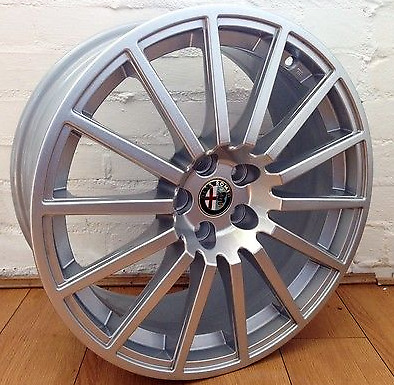

    04 2009
    SD ( Dąbrowa Górn. )
    14,782
    te 51746114 przyjmuja brembo 330/32
Nazwa:	s-l640.jpg
Rozmiar:	75.5 KB
