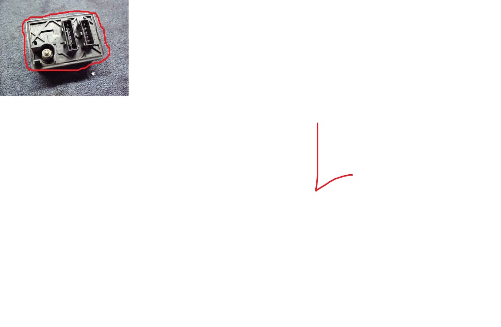

    Witam wszystkich mam pytanko czy przekaznik świec zarowych alfe 156 jtd idzie naprawić i czy ta rzecz jest rozbieralna...a problem jest ze miga mi kontrolka świec zarowych i po chwili przestaje świece mam dobre.. Tylko mi przekaznik został sprawdzić pozdrawiam

    Przy odrobinie cierpliwosci da sie rozebrac i wyczyscic styki

    Witam a może Pan napisać czy jest przekaznik klejony czy ma śrubki do rozebrania pozdrawiam

    Kleiony Kliknij obrazek, aby uzyskać większą wersję

    Najlepiej cieniutkim nożykiem trzeba te łączenie rozwarstwić delikatnie, sprawdź też okablowanie świec oraz kostki (styki i piny) ,czapki na samych świecach czy siedzą jak należy, sprawdzane było czy z każdego przewodu na świece podaje prąd?
    Ogólnie przemierzyć cały układ jak się da
