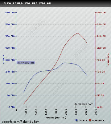

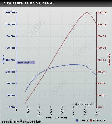

    Alfa GT 3,2 spełnia EURO 4, a Alfy GTA spełniają EURO 3. Ale jak pisałem, silnik GT jest lepiej zoptymalizowany- ma korzystniejszy przebieg momentu obrotowego do 4000 obr/min, pewnie stąd brak różnicy w osiągachKliknij obrazek, aby uzyskać większą wersję
Nazwa:	GT.png
Rozmiar:	33.9 KB
Nazwa:	GTA.png
Rozmiar:	32.9 KB

    No dokładnie, napisałem na początku że mają identyczne osiągi, ale Uzurpator dalej drąży temat. Chciałem zwrócić uwagę, że stosowanie tylko jednego kryterium 0-100 km/h może prowadzić do mylnych wniosków, -np. GTA przyśpiesza lepiej do 100km/h od GT o 0,1 sekundy. Ale GT przyśpiesza lepiej od GTA do 130 km/h o 0,5 sekundy. GTA ma bardziej sportową charakterystykę- trzeba go wyżej kręcić, i o to zapewne konstruktorom chodziło, GT ma nieco mniejszą moc, ale ma większy moment na niższych obrotach- lepiej się nim jeździ w normalnych warunkach drogowych, nie wymaga kręcenia.Poza tym są to kosmetyczne różnice praktycznie nie mające wpływu na osiągi.
