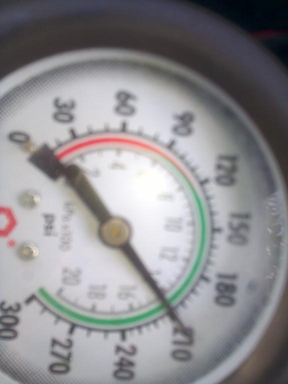

    W eLarnie jest 11,5:1.Czyli 14,375 .Coś koło tego chyba mam,Czyli chyba dobry wzór dla innych zainteresowanych.Kliknij obrazek, aby uzyskać większą wersję
