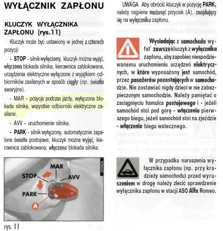

    Może ci się zablokował ten cycek (zaznaczony A na fotce) do ustawiania pozycji PARK?

    Ten cycek normalnie wystaje nic nie blokuje…
    Chyba bede musial rozwiercic tylko czy dalej tam sie nic nie popsuje..??!!
