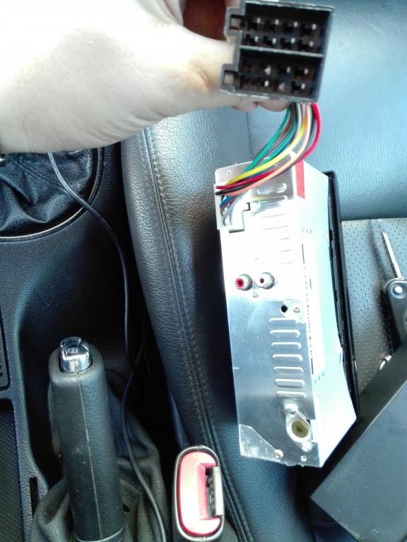

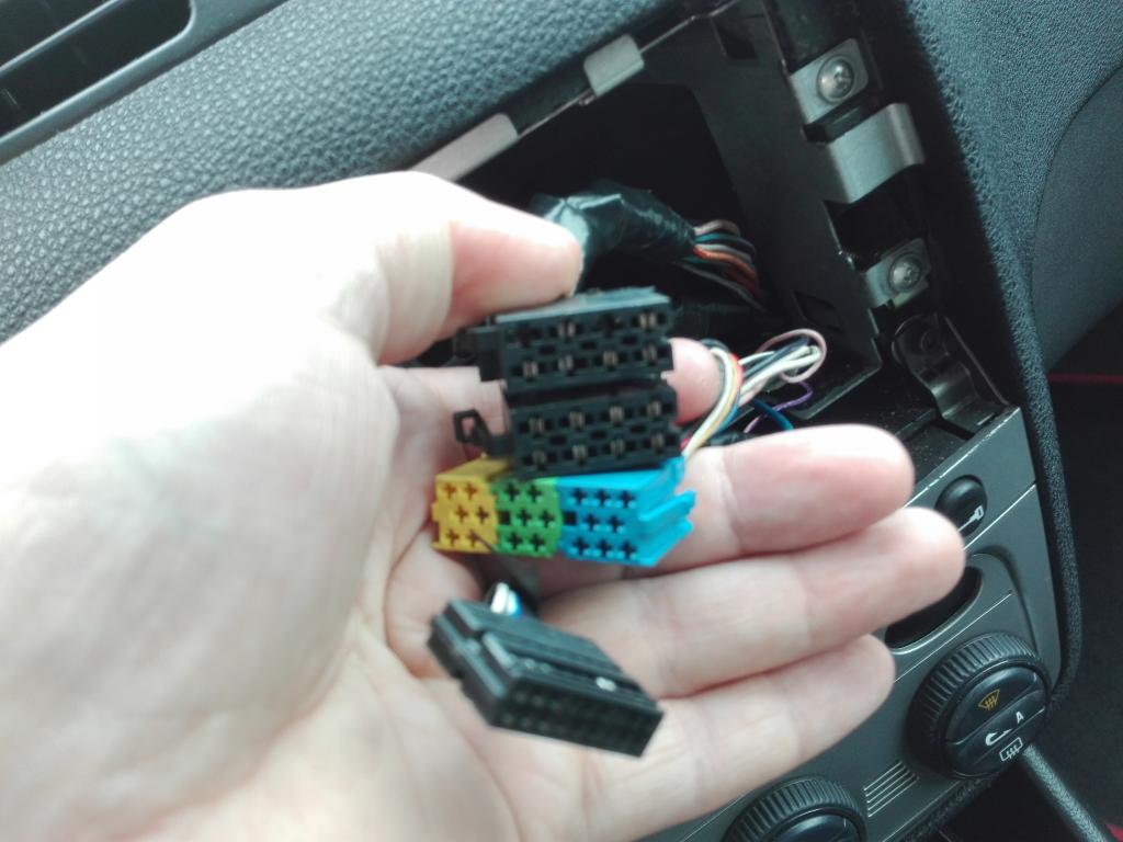

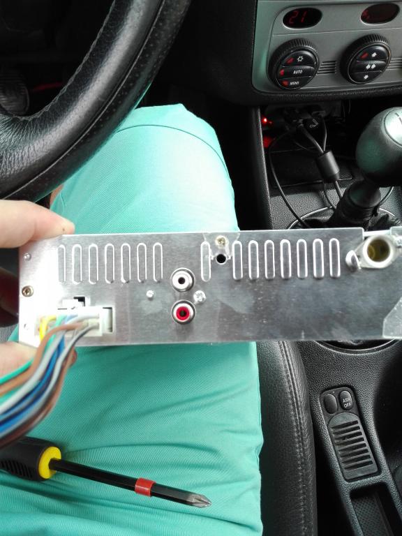

    Witam mam problem z wymiana radia 2 din na 1 din głównie chodzi o kostkę od głośników, która jest prostokątna w oryginalnym radiu, a w nowym nie ma takiego wejścia, jaką przejściówkę zastosować. W załączniku wysyłam fotki nowego radia i starych kostek.

    Nowe radio ma tylko kabelki do połączenia? Nie ma kostki iso?
    Wysłane z mojego LG-H870 przy użyciu Tapatalka
    Pewnie taką kostkę musisz polutować
    http://allegro.pl/ShowItem2.php?item=5687184391

    Ma kostke ISO wpinam ja ale głośniki nie dzialaja.

    A nie masz systemu Bose?

    tak mam bose
    tak mam bose.

ID:	247786. taką kostkę posiadam w komplecie z radiem nowym.

    Musisz poszukać schematu zasilania systemu Bose, po prostu trzeba doprowadzić plus po włączeniu radia do któregoś pinu, nie pamiętam którego w kostce org w aucie

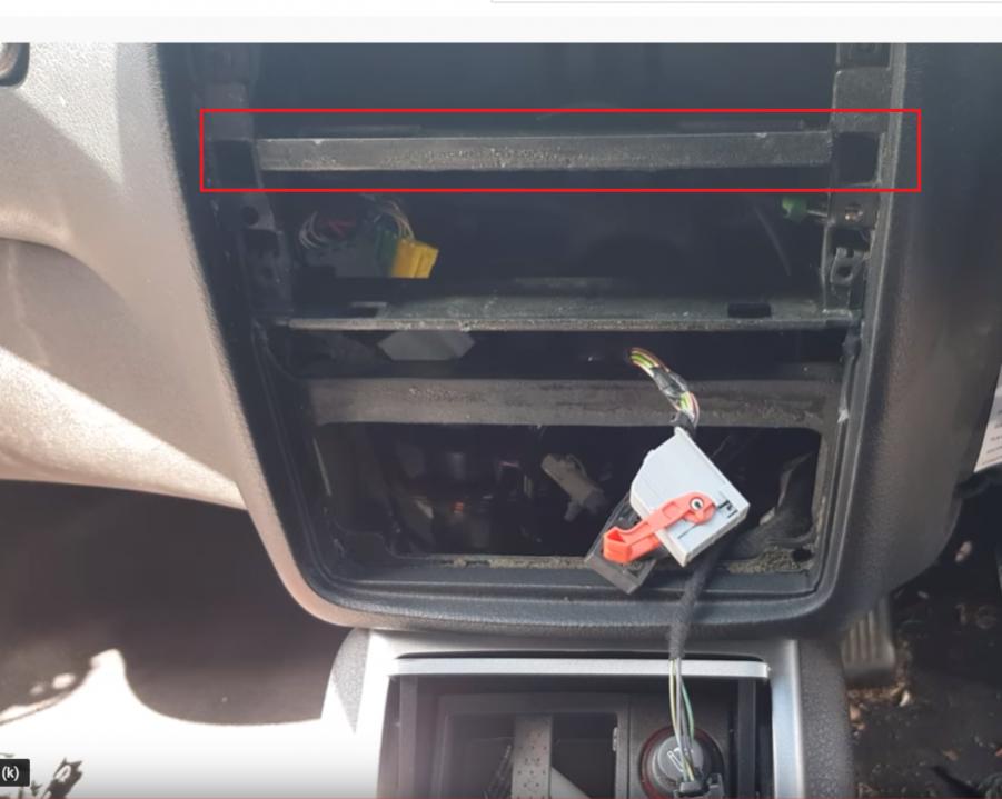

    Podłacze się do tematu...
    Po wyjęciu radia fabrycznego i szufladki wraz z uchwytem na napój jest to: patrz screen
    Żeby zamontowac radio 2DIN to co mam z tym zrobic, wyrwać, wyłamac, odkręcić ....
    proszę o informację?

    Niestety musisz poprzeczkę usunąć i wtedy kupujesz kieszeń pod 2 DIN (chyba, że już masz z radiem) wraz z ramką dedykowaną do 147.

    ... czyli wyciąć lub wyłamać ... Ok dzięki za info. Ramkę mam bo kupiłem razem z radiem
