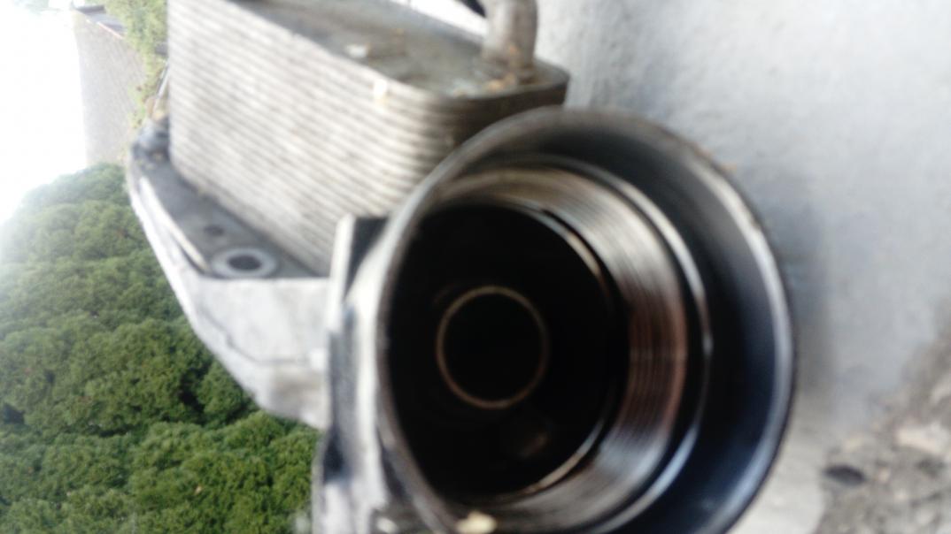

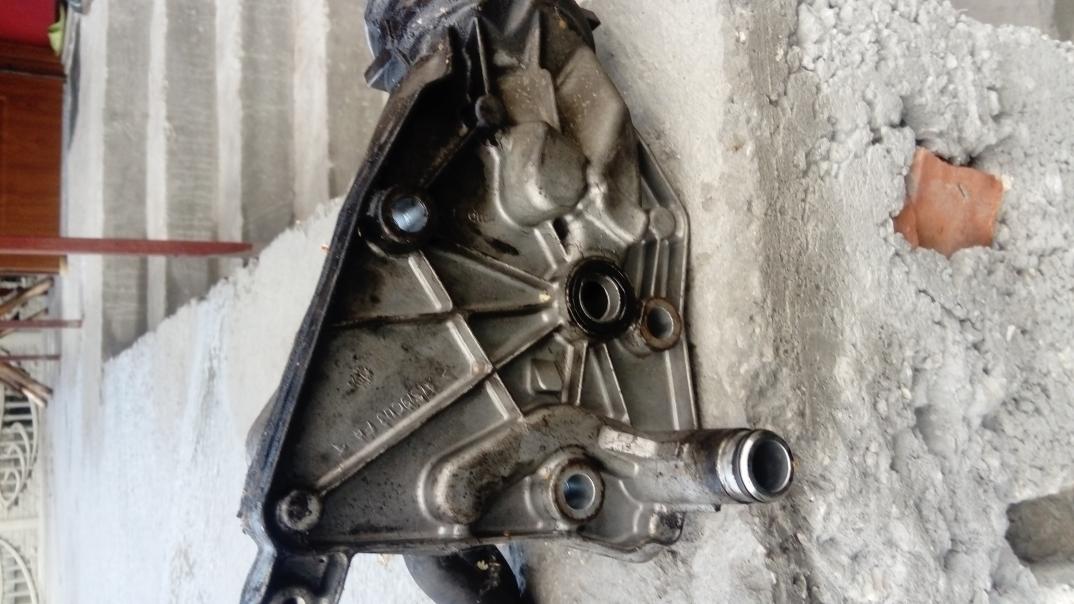

    Mam alfę 159 1.9 16v. Od jakiegoś czasu wycieka mi olej na łączeniu bloku silnika z postawą filtra oleju. Wyciek jest taki że po zatrzymaniu samochodu zawsze zostaje pod nim plama na oko 2ml oleju. Wymieniony był oring, nie pomogło, potem wymieniłem cała podstawę filtra i też nie pomogło. Mechanik mówi że prawdopodobnie pęknięty jest blok silnika. Jest jakaś inna możliwość?

    oba wymienione ?

    Tak, kupiłem razem z chłodniczką.
    criss
    nowa? używana? o-ringi nowe ? śruby nie za słabo przykręcone? gwinty śrub ? śruby jaką maja długość?
