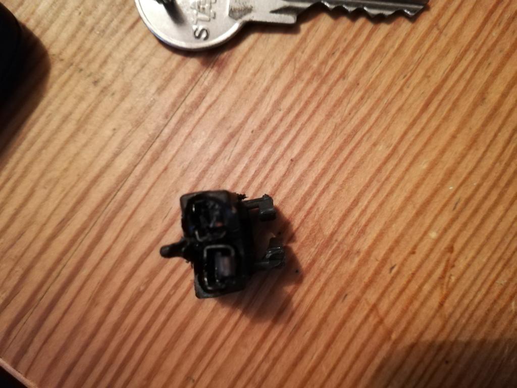

    06 2015
    alfa 159
    187
    Jak już sobie ogarniesz temat nawiewu, to skontroluj sobie słynna wtyczkę co się lubi upalać. U mnie parę dni temu padł nawiew i takie widoki ujrzałem (patrz załącznik)

    06 2015
    alfa 159
    187
    To jest wtyczka od rezystora dmuchawy. Jest trochę głębiej schowana, poznasz to po niebieskim plastiku. Siedzi na dwóch śrubkach. Mi normalnie tą wtyczkę zespawało z obudową rezystora. Masakra

    Awaria wtyczki spotkała mnie wczoraj....
    Nie jest wizualnie mocno zniszczona i po poruszaniu i próbie dociśnięcia wiatrak ożył. Używana wtyczka już jedzie...będzie lutowanie.
    Do autora tematu. Zanim wymontujesz wiatrak sprawdź czy działa po podłączeniu "na krótko"
