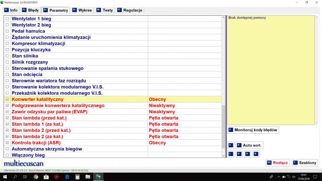

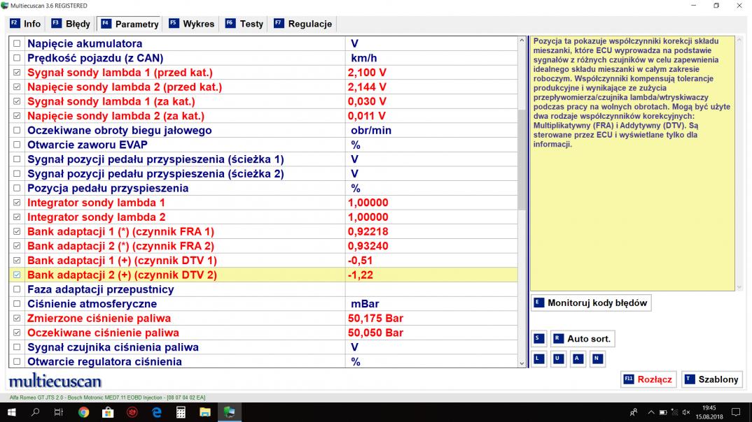

    Witam czy te wartości sond są prawidłowe?,sondy są w pętli otwartej.Brak check engine, katy nowe,kiedy powinny przejść w zamkniętą pętle? Czytał,czytałem ale i tak nie rozumie ,może ktoś pomoże.Kliknij obrazek, aby uzyskać większą wersję

    ok,Przejechałem się z podpiętym laptopem.
    -Jałowy=4 otwarte
    -w ciskanie gazu =2 otwarte 2 zam.
    - w ciśnięty gaz ale stała prędkość= 4 zam.

    A potem na jałowym dalej otwarta?
    Tak.

    To może czas je wymienić.
    Napisz do Majki i zapytaj o te sondy

    Dzięki,a namiar.Na forum gt odpisała mi parę dni temu.Dla Niej jest OK.Niby ECU steruje kiedy otwiera pętlę i zamyka. A w ciemno szkoda wymieniać sondy.
