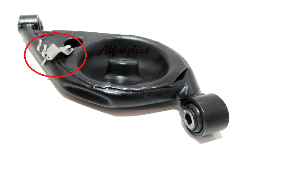

    Nie mogę znaleźć w ePer obejmy mocującej linkę hamulcową na wahaczu. Ktoś zna numer albo od czego pasuje?
    Chodzi o to:

    jak nic nie znajdziesz to może taka spinka coś pomoże http://malyhd.pl/linki-gazu/4884-uch...la-ln-095.html

    60616696/60616695

    to sprawdzone? bo w ePer nie wyglądają jak ten na wahaczu i moim zdaniem lewy i prawy niczym się nie różni

    EDIT: dla potrzebujących znalazłem nr 60616345
