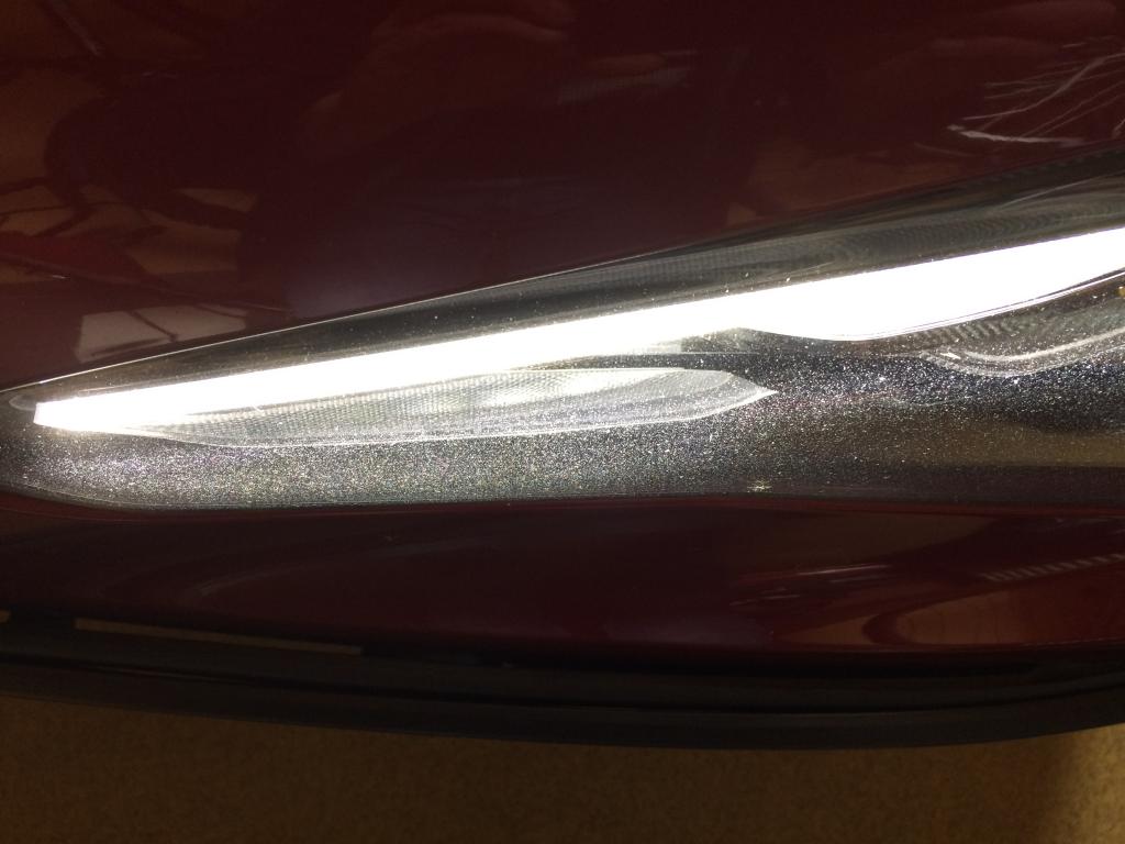

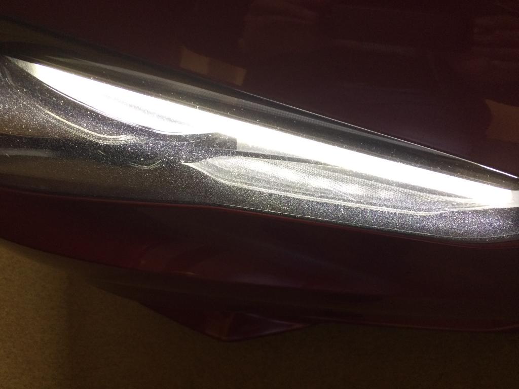

    3. Mam zabrudzone reflektory przednie od wewnątrz - dużo jakiegoś pyłu - zgłaszać to gwarancyjnie?

    ad 3. To nie pył. To wypiaskowanie z zewnątrz. Mam to samo w Giulii. Faktycznie wygląda to jak drobniutki pyłek wewnątrz, ale nim nie jest. To uszkodzenia od zewnątrz. Zgłaszane w ASO w Bielsku-B. Auto na gwarancji jeszcze. Odpowiedz ustna: "nie podlega gwarancji". Niestety z takiego g* plastiku zrobione są reflektory. Temat zgłosiłem w TESEO juz w kwietniu, oczywiście ponawiany kilka razy. Ostatni raz 3 tyg temu. Zgłoszenie przyjęte i ticket otwarty. Żadnej odpowiedzi z uzasadnieniem na piśmie na jaką liczę z ich strony do tej pory, chociażby takiej "nie podlega gwarancji, bo ...". Na pewno sprobuj to zgłosić. Moze im większy "szum" sie koło tego tematu zrobi to w końcu ktoś sie zainteresuje. Choć bardzo w to wątpie
    pozdrawiam

    Na razie to nie mamy ani Twojego zdjęcia dokładnego ani kolega nie dołączył swojego. Na dobrą sprawę nie wiemy jak to wygląda i nie wiemy czy to ta sama przypadłość...

    zdjęcie już jakiś czas temu wstawiałem pod podobnym tematem i jest ono na forum. Ale jakoś specjalnie nikt się tym nie zainteresował.
    Prosze bardzo wstawiam ponownie ...
    Auto z przebiegiem 60kkm

    Cytat Napisał SFilip Zobacz post
    Tak to u mnie wygląda, tylko jeszcze nie tak źle. Jakieś opcje polerowania z zewnątrz rozważałeś? Przydałoby się to też jakoś zabezpieczyć.

    Cytat Napisał gwynebleid Zobacz post
    Samo polerowanie nie pomaga. Probowałem, bo mam akurat taką możliwość skorzystania z profesjonalnego sprzętu i materiałów lakierniczych. Wypadałoby zmatować wszystko, wypolerować i pokryć lakierem. Ale dopoki temat w ASO otwarty i auto na gwarancji nie ruszam tego. A o zabezpieczeniu mogłem myśleć jak auto było nowe. Jak na razie nie poddaje się w staraniach o odpowiedź z ASO co z tym robimy czy po prostu jak do tej pory "Pana w d* mamy".
