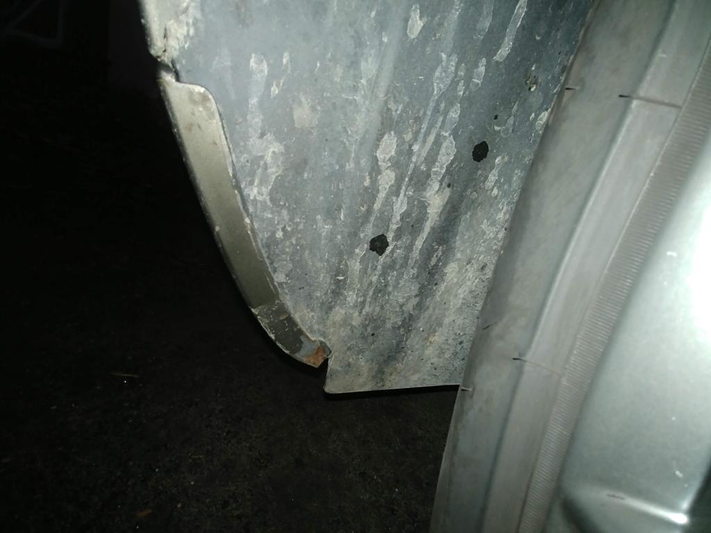

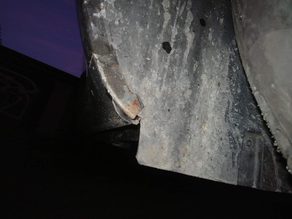

    Cześć.
    W bardzo znanym miejscu pojawiła mi się rudość (tylko powierzchniowa, na razie). Chcę to sam załatwić bo mało to widać, więc nie musi być idealnie. Chcę uniknać mechanicznego oczyszczania, żeby ocynku nie zeskrobać (jeżeli jeszcze tam gdzieś jest). Co możecie polecić?

    Plan działań:
    0. Naklejka będzie musiała odejść bo już się nie trzyma.
    1. Odrdzewiacz (brunox?), podkład (ocynk w sprayu) i kolor (również w sprayu).
    2. Nowa naklejka (dla zachowania zgodności z oryginałem).
    3. Baranek w sprayu??
    4. Chlapacz.
    Macie jakieś sugestie?

    Czy oczyścisz mechanicznie czy ręcznie to nie ma znaczenia, trzeba to i tak wyczyścić do gołej blachy więc ocynku się pozbędziesz. Daruj sobie ocynk w sprayu, nie jest to nic warte. Podkład epoksydowy i na to akryl, to wszystko. Ja u siebie nakleiłem bezbarwną folie na wszystkie elementy które są narażone na piaskowanie brudem z pod kół.
    Jak kupujesz produkty Boll`a to się nie dziw że ocynk nic nie daje.
    A które produkty, że tak spytam, coś dają? Oczywiście mowa o takich do użytku w warunkach garażowych.
    Cynk WURTH do karoserii.

    Noxudol również polecam, mają odrdzewiacz, który reaguję z powierzchnią i tworzy warstwę zabezp. Zerknij sobie na ich produkty.
