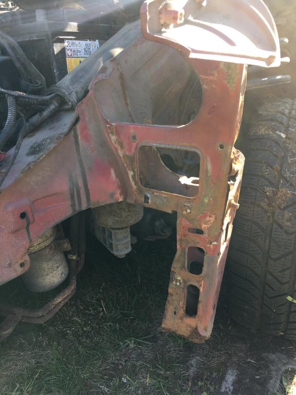

    1.Potrzebuję zmienić wspornik zderzaka przód (zdjęcie poniżej). Może nie w całości bo tylko dół skorodował- od czego dobiorę coś w podobnych rozmiarach?
    2. Wywalam obudowę filtra powietrza i rezonator- w to miejsce przyjdzie Airbox. Obudowaliście czymś miejsce między obudową a plastikowym nadkolem? Rurę do airboxa prosto do zderzaka?

    https://allegro.pl/wspornik-wzmocnie...435616702.html
    Dziaru mi kiedyś podesłał tą aukcję

    Dzięki [MENTION=6689]Jerry1[/MENTION]
    Znalazłem jeszcze taniej https://allegro.pl/fiat-tipo-tempra-...708860678.html Ale ktoś musiał mi podpowiedzieć z czego pasuje
    co tam cncesz obudowywać? Airbox to filtr stozkowy w obudowie tylko trzeba poprowadzić rurę po świeże powietrze. Byłes na Forzie to trzeba było zajrzeć do mojego jak to jest zrobione

    Ori obudowa zasłania cała przestrzeń od podłużnicy do błotnika w zasadzie. Jak ją wywaliłem to mam sporą dziurę wiem ze to lepsze chłodzenie dla filtra, nie nagrzewa sie od silnika itp ale estetycznie mi to nie siedziało. Stad pytanie. Ale juz wiem ze teraz tylko solidnie go umocować i rurę poprowadzić ze zderzaka i gra gitara. Jaka masz rurę? Widzialem ze czasem dają spiro, czasem gumowe.
    spiro lepiej sie układa
    tam jest plastikowe nadkole, dziury tam nie ma
